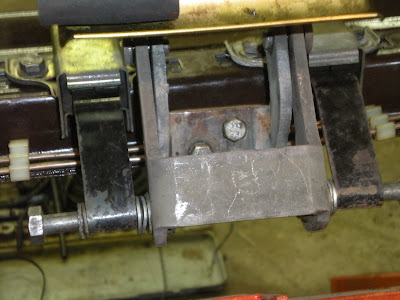

demuywo schreef:vandaag met het mooie weer nog maar eens onder madam haar rok gekropen (CX dus
) om naar die uitlaat te kijken. De beugel tussen de verbinding van het flexibele met het vaste stuk met daarachter de middenpot, zit vast met 2 bouten op een soort rubbers, links en rechts van de beugel (zie ingescande tekeningen hieronder) daarmee zet je de de beugel vast, en je kan daar alleen wat mee naar voor of naar achter schuiven (sleufgaten) maar niet links of rechts.
Eén van die rubbers is dus los, maw, de rubber is losgekomen, van het stuk wat nog in het subframe zit (plaatje waar de rubber op zit vanonder + bout door subframe). Ik vermoed dat dit dan ook de oorzaak van mijn trillingen is, omdat de beugel eigenlijk niet meer echt vasthangt aan het subframe aan 1 kant.
Die rubbers met boutjes zijn nieuw te krijgen bij CX Basis, maar de vraag van 1 miljoen is nu, hoe krijg ik het stuk wat nog in mijn subframe zit, eruit??? dus de bout naar beneden, met een ijzeren plaatje op zit er nog in, de rubber, met bout en ijzeren plaatje naar boven heb ik in mijn handen (zie ook foto)
misschien kan iemand met ervaring mij hier wat wijzer maken? overigens zou ik direct de andere rubbr met bout ook vervangen, maar ook hier weer, hoe krijg je dat eruit?
alvast bedankt!
Op tekening drie kun je mooi zien hoe het plaatje eruit ziet.
Deze zit dus in het rechthoekige gaatje geklikt waardoor het moertje onder het andere gaatje komt.
Totaal aantal Berichten: 9412
op de eerste twee foto’s kun je nog net het gaatje zien waar de lipjes van de plaatjes inhangen.
op de onderste foto kun je het mooi zien.
je schuift het plaatje door het rechthoekje en dan klik je deze vast en komt het moertje vanzelf onder het gaatje.
je kunt deze er dus uithalen maar pas op dat het niet in het subfeame valt want dan zijn ze weg.
effe op de foto’s klikken voor groter beeld.
en als je ze er uit wil hebben moet je de twee lipjes bij elkaar buigen en dan kun hem eruit krijgen door hem eerst naar beneden te doen en er schuins weer uit te halen.

bedankt voor de foto’s!
hmm, dat lijkt allemaal weer goed te doen, maar een CX kennende zal dat wel weer een leuk werkje worden… mijn beugel met ophanging is inderdaad totaal anders… als ik de boutjes binnen heb demonteer ik de boel en zal ik ook nog wat foto’s nemen, dan zie je welke beugel ik heb. al moet ik zeggen dat ik nog niet helemaal mee ben met dat clip systeem, hangt dat moertje vastgelast ofzo aan de clip of wat?
nuja, ik probeer gewoon die clip eruit te krijgen, en valt het moertje in mijn subframe, achja, dan heb ik nog wat extra werk…

Het vallen van de moer. die in een stalen kooitje zit, kan je voorkomen door er eerst een bout in te draaien.
Dan krijg je houvast.
nu weet ik het even niet meer hoor, moet ik eerst het boutje eruitdraaien, en dan pas die clip lossen, of kan ik de clip lossen, terwijl de bout er nog in zit? Er zit nu dus nog een stuk bout vast in dat moertje, maar dat is praktisch onmogelijk om dat los te draaien aan een plaatje van 1 mm dik…
voor de tweede die nog compleet is, maar ik dus ook zou mee vervangen, hetzelfde, kan ik die clip lossen terwijl de bout er nog inzit? want als ik aan deze complete bout ga draaien weet ik zo al wat er gaat gebeuren, namelijk hetzelfde als bij diegene die nu middendoor is, het rubber zal afscheuren van het onderste vastzittende deel van de bout, en dan sta (liggen eigenlijk) je dan…
Totaal aantal Berichten: 9734
Geregistreerd: 27-09-2007
Eerst het resterende deel van het rubber demonteren, je hebt het andere deel al los.
Het plaatje is een zeskant, krijg je daar geen grote steeksleutel, waterpomptang of Bahco op?
Als je daarna de clip met de moer uit het subframe wilt halen, dan is het handig, om te voorkomen dat het in het subframe valt, even een bout of stukje draadeind in de moer te draaien.
Duidelijk zo?
Op jouw tekening drie staat het plaatje met het moertje afgebeeld
indeed, dat plaatje staat daar afgebeeld, maar ik denk niet dat ik op dat zeskant een sleutel kan opzetten, omdat dat maar 1mm dik is, en dus tegen die clip/subframe aanzit, volgens mij gaat mijn sleutel/tang daar gewoon afschieten. en veel plaats voor een sleutel is daar ook niet, laat staan een tang.
Dus als ik het goed begrijp: resterende bout met zeskant plaatje eruit draaien/prutsen, en dan ter voorkoming van nog meer ellende een stukje bout er terug indraaien (maar ik versta dus nog altijd niet waarom ik dan juist de te vevangen bout er niet kan laten inzitten, ik zal wel iets over het hoofd zien)

zo, de boutjes voor die beugel zijn vandaag binnengekomen van CX Basis, alleen, volgens hun site (en mijn huidige oude boutjes ook) moeten er onder en boven die rubber een zeskant plaatje zitten, en deze zijn rond :s (zie foto)
op zich geen probleem, voor de rest zijn ze juist hetzelfde, maar hoe zet je die bout dan vast in het subframe? een grote tang erop?
voor de rest gaan we vrijdagavond eens van start met de werkzaamheden, ben benieuwd of ik die oude daar nu ga uit krijgen.
ik zou hetnu al willen doen, maar de auto van de zaak is waarschijnlijk total loss, dus ik moet (mag
) nu met de CX gaan werken dus ik kan het risico niet lopen als ik er nu aan begin dat ik niet verder kan.
nu ik nog eens goed naar de tekening in het wphb bekijk, dan kan ik toch gewoon die clip die in het subframe zit, eruit clipsen/prutsen terwijl de oude boutjes er nog inzitten? want die boutjes zitten toch enkel in die clip vast? of zie ik iets over het hoofd?

Ja dat klopt.
( ze zitten enkel in de ” klip” vast.)
Maar het probleem is dat wanneer je ze los klikt ze naar onderen vallen.
Dus je moet ze proberen vast te houden op de plek waar het boutje zit.
Als je bij de vierde bent weet je precies hoe het moet.
