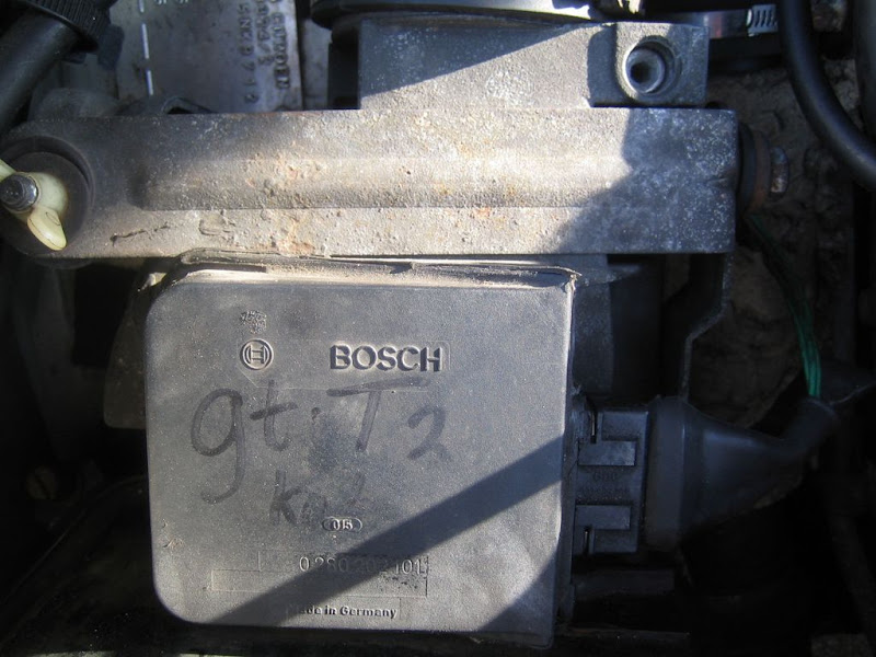

Heb je het Co nu wel goed laten afstellen?
Meestal loopt het allemaal niet mooi als het niet goed staat.
Anders zou ik dat zeker laten doen door iemand die dat goed kan.
Gepost: 31 oktober 2012 10:34 PM
  [ # 202 ]
nee, niet laten afstellen, op 900tr/min draait ie als een naaimachientje, dus daarom dat ik er niet veel erg in heb, en de vorige jaren was ie zelfs zonder draaien aan de stat-schroef door de keuring. maar misschien dat ik wel eens kan beginnen navragen wie dat hier in de buurt echt kan… dat zal een grotere opdracht zijn denk ik Wink
bedankt voor het meedenken Wink
Totaal aantal Berichten: 10770
Gepost: 31 oktober 2012 10:36 PM
  [ # 203 ]
Nee hoor, met een co-meter is dat zo gepiept.
Gepost: 31 oktober 2012 10:39 PM
  [ # 204 ]
Stationair loopt het meestal allemaal wel redelijk, anders kan je dat nog wel bijstellen met de luchtstelschroef.
Maar die schroef op de luchtmassameter bepaald wel voor een groot deel of de motor goed loopt tijdens het rijden Wink
  [ # 205 ]
haja, maar je kan niet alles hebben in het leven hé  Wink
dus geen co-meter hier. (noch de kennis om ermee te werken, haha)
Gepost: 31 oktober 2012 10:41 PM
  [ # 206 ]
Daarom ook laten doen door iemand met ervaring, dan is het zo klaar Wink
Dan komt die volgend jaar ook zonder geode door de keuring!
Gepost: 31 oktober 2012 10:43 PM
  [ # 207 ]
die moet je me dan maar eens aanwijzen Arjan, maar dan nog moet je waarschijnlijk afstellen, meten, enz… tot het goed zit, dus… doen ze dat niet erbij op de bollenvuldag voor de verre belg?  Laughing breng ik wel een belgisch biertje mee Wink
Gepost: 31 oktober 2012 10:49 PM
  [ # 208 ]
De stelschroef met veer voor het stationair toerental zit achter de olie vuldop (er loopt net een slangetje overheen op de foto)
De Co stelschroef is te zien op de luchtmassameter. Dit is een imbus stelschroef. Rechts bovenin op de foto.
