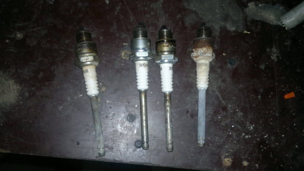

Redelijk on topic; heb gisteravond mijn bougies vervangen en bougie 4 zag er erg vreemd uit, helemaal verkleurd, over de hele lengte. zie rechter bougie:
Wat kan dit veroorzaakt hebben? water in de schacht ofzo? Ik verlies geen koelvloeistof
Graag jullie advies/ervaring.
Heb electrodenafstand voor de nieuwe bougies op 0,6 mm gehouden. Is dit goed voor de DY 2 liter?

Gepost: 11 november 2011 08:21 AM
Het (water) gat in het schutbord boven de 4e bougie heb ik met waterpomp aangepakt: randje omhoog gebogen, rondom.
Nu zit er een bodemdop van een toyota (klem) in.
knuffel

Gepost: 11 november 2011 08:42 AM
Aha, je bedoelt dat gat net onder de voorruit? Dat zou wel eens kunnen inderdaad, dat er water daarlangs de schacht inloopt, Ik ga vanmiddag even checken.
(Ik neem aan dat je deze met een waterpomptang ipv met een waterpomp?)
Bedankt.
Totaal aantal Berichten: 25871
Gepost: 11 november 2011 10:10 AM
Die dop plak ik erin met tectyl of zo. Werkt afdoende.
0,6 is krap. 0.7 is ruim.

Yep, waterpomp: lees waterpomptang.
Pavang heeft ervaring met dit euvel op vakantie: tijdens de rit nergens last van, stromende regen.
Even stoppen om te eten, niet meer starten: 4e bougiegat vol water…
knuffel

Kan het zijn dat er verbrandingsgassen langs de bougie gelekt zijn?

het ziet er echt uit als een vocht (regen) probleem, roest zit niet op schroefdraad dus hier geen lekkage. Had je vermogensverlies of onregelmatig 3-pitten geluid?

Gepost: 12 november 2011 07:11 AM
Starten soms op 3 pitten, dit kan heel goed de oorzaak geweest zijn.
