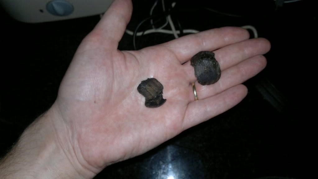

Zou heel goed een stuk bezemsteel kunnen zijn.;
Er werd in dit topic ook verwezen naar een onderdeeltje in de linkerveercylinder die er hoort te zitten, wat moet dit zijn? ik heb naast de stukken bezemsteel niets gevonden (de DS is trouwens een gewone linksgestuurde van een vriend)
