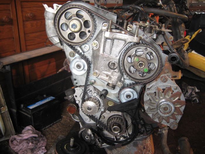

De nieuwe waterpomp zou inmiddels onderweg moeten zijn.
De dieselpomp zelf zit inmiddels weer in elkaar, die ga ik vanavond maar eens proberen weer op het riemwiel te krijgen en alle leidingen etc. weer aan te sluiten.
Het wachten is nog op de nieuwe waterpomp, maar ik heb in ieder geval alvast de geleiderol vervangen. Althans… Ding zit vast met 3 bouten. Twee ervan kun je eigenlijk zo bij, de derde bovenaan is even pielen. Dus eerst maar de onderste twee los gedraaid. Jawel… Daar kwam de geleiderol aan. De bovenste bout ontbrak, aangezien een Fransoos in het verleden ook al had bedacht dat die bout wel erg lastig vast zetten was. En hem dus maar achterwege heeft gelaten.
Die rol zit ongetwijfeld met een reden met 3 bouten vast, dus maar weer op zoek naar een passend boutje om de 3e vast te zetten.
Ding hoort het drie bouten vast, één links, één rechts, en één bovenaan. De bout bovenaan ontbreekt, en opvallend genoeg zijn de bouten links en rechts van verschillende lengte… Boutje links is een klein boutje (dop 10 of 11 uit het hoofd) met een spitse punt.
Er is zeker niet toevallig iemand die weet welke lengte er boven in hoort te zitten…?

Zo mensen, er begint schot in de zaak te komen!
De nieuwe waterpomp zit er inmiddels op, net als de nieuwe geleiderol.
Ging een heel stuk makkelijker met de nieuwe pomp, die gleed zo naar binnen, en draait lekker soepel zijn rondjes.
De injectiepomp zit inmiddels ook weer gemonteerd, op de brandstofleidingen naar het blok toe na, en ook het riemwiel van de pomp zit weer op zijn plek en op tijd.
Als alles volgens planning verloopt, zit vanavond de volledige distributie weer op zijn plaats, en dan kunnen we eens testen of de wagen draaien wil! Ben erg benieuwd.
Als het allemaal werkt, hoef ik alleen de nieuwe radiateur nog in te bouwen en daar de boel op aan te sluiten, en de dynamo mag nog op zijn plek. Dat laatste wordt nog even spannend, aangezien ik een onderdeel om de dynamo op zijn plek te zetten nergens meer kan vinden. Maar dat ligt ongetwijfeld ergens in een straal van 5 meter om de auto search .

Bagger, nu zit ik echt vast. Gaat vanavond niet meer lukken.
Ik heb de hele motorsteun eraf liggen (ook van het blok) en de spanrol. Ik krijg met geen mogelijkheid de steun en spanrol gemonteerd. Ik krijg die klote veer die in de steun zit niet op zijn plek. De steun en spanrol zitten nu deels vast, maar de veer drukt de steun iets weg, waardoor ik de laatste bouten van de steun niet in de draad krijg…
Een van de bouten pakt nog wel, maar is te lang…
Een leerling monteur heeft het ook al geprobeerd, maar heeft zojuist al vloekend het pand verlaten….
Weet iemand de juiste volgorde van montage, en welke lengte bouten er in moeten? Met name dat laatste zal zomaar niemand weten, maar misschien dat ik ergens iets verwisseld heb of zo… Help!

  [ # 403 ]
Je kunt de plunjer die de spanrol aandrukt tijdelijk vastzetten met een zelftapper.
Even een gaatje boren in het aluminium,op een plek waar je met de steun gemonteerd,gemakkelijk bij kunt.
Niet te vast aanlieren,het materiaal van de plunjer is dun
Vervolgens motorsteun monteren en de zelftapper er uithalen.

Dus als ik het goed begrijp kan ik het als volgt doen:
Draad tappen door de motorsteun én de plunjer (6mm of zo?), waardoor ik dan een boutje in de steun en de plunjer draai?
Als dat idd kan, maakt dat het leven een stuk makkelijker inderdaad!
nanko
Totaal aantal Berichten: 791
Geregistreerd: 12-03-2008
Gepost: 12 juli 2013 02:10 PM
  [ # 405 ]
Alleen draad in het aluminium !
Als je ook in de plunjer boort komen er bramen aan en is de kans groot dat hij blijft hangen.
Daarom de bout ook niet te vast aandraaien,dan druk je de plunjer ovaal en zit ie ook vast.
Met de steun los de plunjer indrukken en het boutje zo vast draaien dat hij net blijft hangen.
