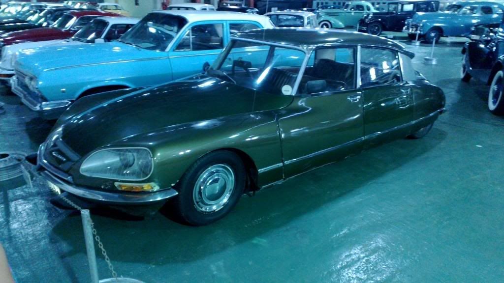

In een treinmuseum; een lelijke rotte DS is nog steeds mooi…

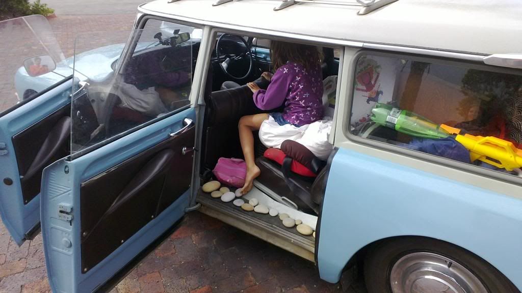

In Wilderness op het strand vond mijn dochter hele mooie stenen die mee moesten; ALLES past in een DS Safari!!
