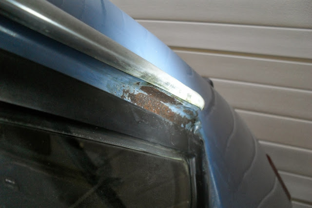

De hoekjes van de achterschermen bij de achterdeuren waren nogal roestig en de lak was er slecht, tijd om dat eens aan te pakken. Het metaal was nog goed genoeg om het zonder laswerk af te kunnen, dus heb ik de boel netjes geschuurd, in de roestomvormer gezet, strak geplamuurd en bijgespoten. Gelukkig droog, warm en overdekt, zodat ik de klus mooi over een dikke week kon spreiden.
Boven het linker achterste zijruitje was ook wat roest ontstaan door lakschade in het verleden, en ook hier heb ik de boel weer netjes gemaakt, alleen ben ik vergeten een foto van het eindresultaat te schieten.
