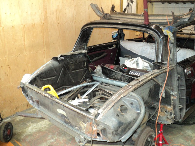

Hartstikke leuk werk, en het voordeel van dit werk in juni doen is dat:
a. je geen trui aan hebt die in de fik gaat.
b. je door de UV straling van het MIG/MAG apparaat toch lekker bruin wordt.
Je foto’s worden regelmatig geraadpleegd om alles weer op dezelfde manier in elkaar te krijgen, want wat er niet meer is kun je ook niet namaken Wink

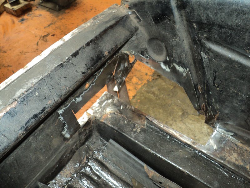

Met op de achtergrond de herrie van FYM lekker opgeschoten vandaag:

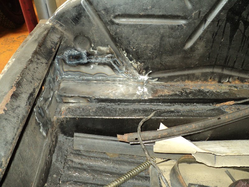

Bij het verwijderen van de bumpersteun aan de linkerzijde een klein roestplekje gevonden, na het verwijderen van het roestplekje een kofferbak met wel een heel ruim afwateringsgat…..
paar uurtjes verder was het lek weer gedicht:
regengoot en schelpje weer op de plek en het lijkt al weer wat te worden

Mooi laswerk hoor, te zien aan de blauwe verkleuring !

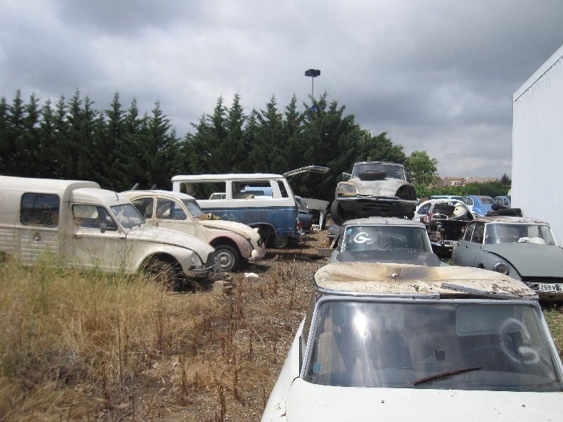

Zo we zijn weer terug uit het zuiden van Frankrijk, eindelijk gebruind door de zon en niet door de UV straling .... En natuurlijk voor ons geen historische dorpjes, bric a brac marktjes etc… wij zijn voor het echte werk gegaan .....

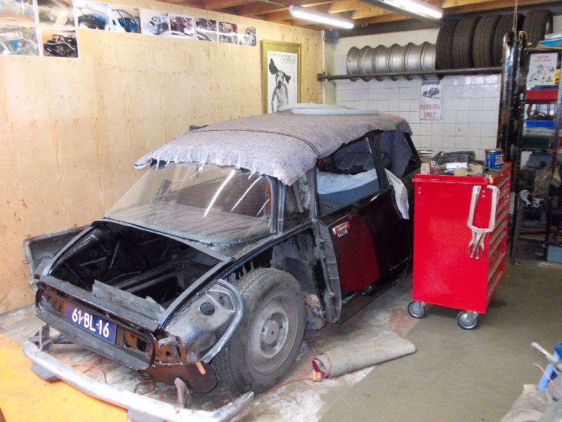

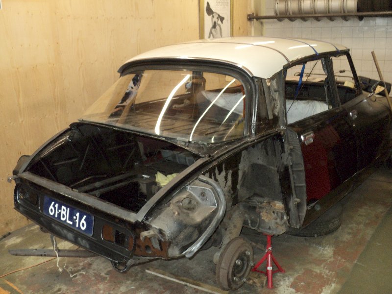

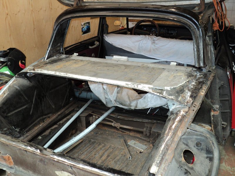

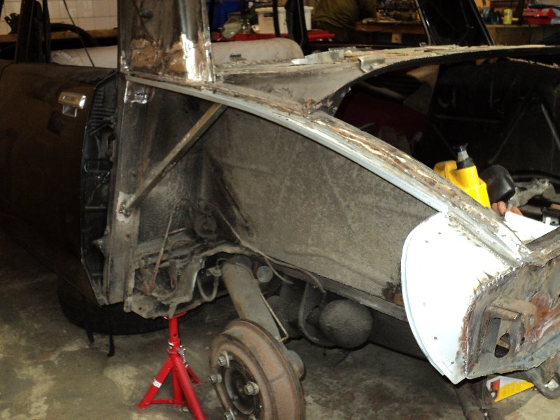

Voor het moment even uitgebakken op de achterkant, na 3 maanden werk zijn de dakrand en de achterkant vanaf de C-stijlen naar beneden tot aan de achterbumper weer in goede staat en staan lekker in de RX.
Voor de variatie afgelopen weekend verder gegaan met wat opbouw werkzaamheden (ook om het overzicht te houden). Nieuwe achterruit geplaatst en het dak gemonteerd volgens de kit methode, ik moet zeggen dat ik mijn twijfels heb bij deze constructie en ik laat de spanbanden ook lekker 1 (of 2) weken zitten. Mijn gevoel zegt dat het dak ploep zegt als ik de bandjes er af haal maar goed, we zien wel…...
Ondertussen wat voorbereidend werk gedaan voor de nieuwe bedrading, in het schema kom ik een parkeerlichtschakelaar tegen die volgens mij niet op de DSpecial zit, betekent dit dat zekering 3 in de Special er voor Jan met de korte achternaam zit of zie ik iets over het hoofd ???

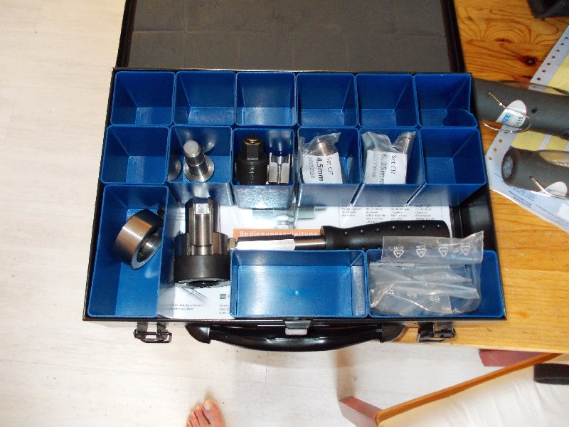

Tijd voor een update, uit Duitsland een mooi doosje binnengekregen, kost wat maar dan heb je ook wat (voordeel van werkschoenen is wel dat je geen vuil onder je teennagels krijgt in tegenstelling tot je vingernagels)

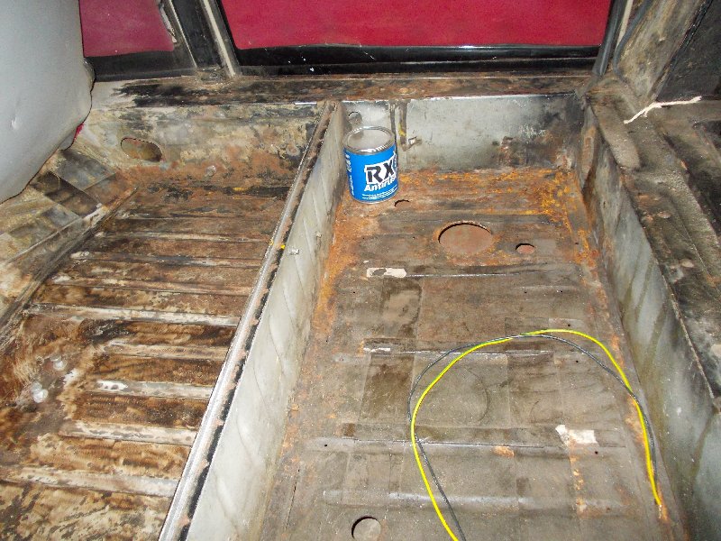

Doorgegaan met verwijderen van roest en oude verflagen, de tankbodem is niet meer te redden, daar komt een nieuwe in, de bodemplaat voor de achterbank is in redelijke staat, daar wordt alleen een cm of 5 aan de zijkant vervangen.
En weer op de wieltjes want volgende week gaat ze een weekje op de brug voor het laswerk aan de achter-onderzijde, 9 compartimentenbalk wordt weer strak gemaakt en de zijdorpels tot achter de voorstoelen, foto’s volgen uiteraard ...
Tenslotte 2 vragen, op de bodem zit rubber geplakt om geluid en trillingen te dempen, wat moet ik hier voor gebruiken en waar is dit te krijgen ? En om de beschermkappen van de hoogteregelaar en binnenzijde linker achterscherm zit een vierkant mousse rubber, zelfde vraag, waar te krijgen ??

Ex-gebruiker 01
Totaal aantal Berichten: 1938
Geregistreerd: 18-07-2009
Gepost: 14 augustus 2012 11:51 PM
Je kan hiervoor het standaard dempingsmateriaal gebruiken, ik heb het volgende gebruikt:
Het voordeel hiervan is dat deze zelfplakkend is.
Te verkrijgen bij de automaterialenspeciaalzaak.
Die vierkante mouse is gewoon te verkrijgen,volgens mij heb ik die aangeschaft via CitroWorld of Citro Classique in Borculo.
