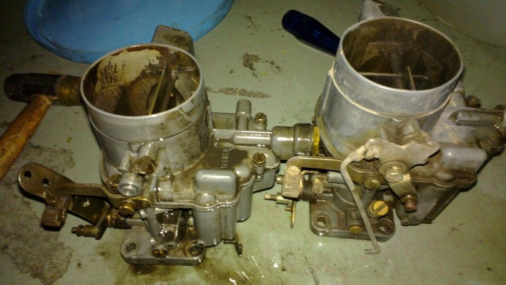

Vandaag mijn carburateur losgehaald vanwege benzinelekkage, nu was het mij al ooit opgevallen dat ik maar een stelschroef heb, terwijl ik een DS carburateur-afstel blad heb waarin ook een stelschroef aan de achterkant zit. Ik heb onlangs voor 100 euro een hele berg onderdelen (voorruit, lichtschakelaar, ritenwisser schakelaar, klokhuis met temp meter, rubber tussen filter en carburateur, etc.) gekocht bij de lokale kluizenaar (lang verhaal) waaronder een carburateur met 2e stelschroef. Vandaag viel het me op dat dat niet het enigste verschil is; de chokeklep is helemaal anders (oude carb sluit helemaal af, de kluizenaars carb. heeft maar een halve klep.) venturi’s zijn verschillend van diameter. Nu zal een 2 liter DY3 (mijn motor) wel een andere carb hebben dan een 2.3 liter
- Welke carb hoort bij welke motor?
- er zit een schuifje die een heel klein beetje beweegt vanaf halfgas en wordt bediend door een lang armpje buitenom. Daar lijkt mijn lekkage vandaan te komen; wat doet dat ding?

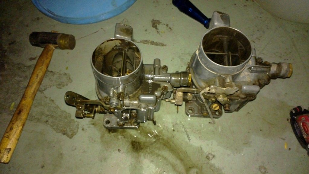

Links komt van mijn auto, rechts is de carb van de kluizenaar.
Op deze foto is de extra stelschroef op de rechter carb te zien, op de linker is hij afgedopt.

Die rechter is van een model van na 1972, voorzien van een extra luchtschroef en deel-choke. Deze ONDINGEN werden gemonteerd omdat er ook toen al milieu-eisen waren.
De carbu van een DS23 kan je NIET op een Dy3 gebruiken, tenzij je graag een auto wil hebben die net niet lekker loopt en zuipt als een ketter. Je kunt evenwel best van deze 2 carbu’s één goede maken mits je de venturi’s en sproeiers van de Dy3 motor maar blijft gebruiken.

Maar de linker heeft nu juist geen extra schroef; de rechter wel!
Auto loopt erg goed en zuinig; 1 op 10, met huidige carb, maar vanwege de benzinelekkage heb ik hem losgehaald. Ik zal hem openschroeven, grondig schoonmaken, lekje dichten en terugzetten.

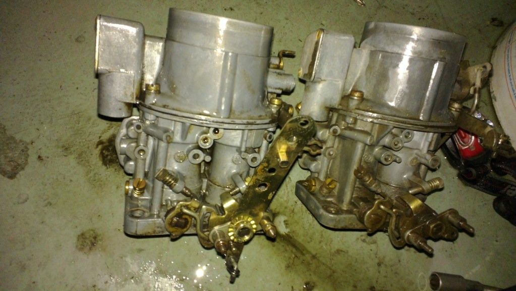

heeeeel eventjes beetje offtopic n.a.v. bogaards lpg-opmerking en het helaas al snel gesloten recente ‘tweede trap’-topic: valt er op bovenstaande foto’s nou iets te zien van die ‘tweede trap’..is dat iets zichtbaars dat je kunt herkennen, en/of hebben alle carbus dat sowieso ? En als je dat al standaard hebt, klopt het dan dat je daar op lpg eigenlijk niks van meekrijgt ? Als ik van kruisen naar plankgas ga komt er wel veel extra lawaai maar geen spectaculaire versnelling ofzo Smile

Twee trappen kun je eenvoudig herkennen als je de luchtslang bovenop losmaakt en er in kijkt: twee grote gaten is twee traps.
