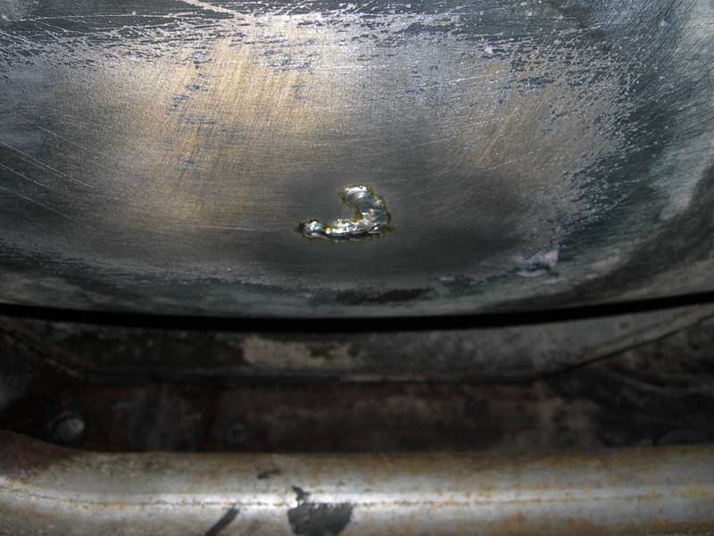

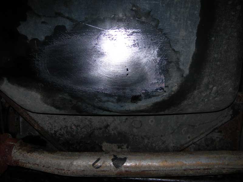

Soldeertin voor elektronica werkte prima bij het dichtmaken van Brek’s benzinetank. Daarin zit het vloeimiddel, op basis van hars, geïntegreerd. Ik heb dat met een soldeerstation op 350 graden gedaan.
Voor:
Na:
Geen pronkstuk maar wel potdicht. Zonder tegenwerking van de zwaartekracht vloeit het natuurlijk een stuk beter en dan worden de solderingen minder dik.

Elektronica soldeertin (vaak tin/lood) is wel minder sterk dan soldeertin met zilver (wordt gebruikt in de bouw met waterleidingen onder andere). Of heb je de nieuwe elektronica soldeertin met zilver gebruikt?
Midfriesland
Totaal aantal Berichten: 2781
Geregistreerd: 09-03-2008
- Dyane 6
- GS/GSA Break Club
- CX Familiale ex-ambulance
Gepost: 28 juni 2012 11:57 AM
Nee, dit is geen zilversoldeer. De tin/loodsoldeer die ik had staan leek me voor deze toepassing stevig zat. Het verschil met tin/zilver is ook niet zo dramatisch groot. GS/A’s werden af-fabriek trouwens in elkaar gesoldeerd met, volgens mij, puur lood…
