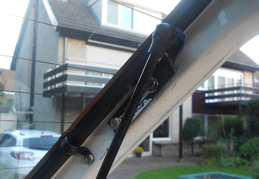

zo hier de eerste foto’s:
de aangepaste bevestiging van de dashboard klepjes:
de picasso gasdrukveren en de bevestiging:
en het geheel:
het dak is gecleanerd moet nog wel even in de was en de strippen aan bestuurders zijde hebben nog wat aandacht nodig.

Ontzettend gaaf ding Rob. Als ik de foto’s zie mis ik de mijne alweer. Zit zoals ik zie ook lekker strak in de lak!

De meest roestgevoelige plek die je helaas niet in de gaten kunt houden, van een CX Break is tussen de plaatdelen onder de achterste zijruiten. Die zijn daar 3- of 4 dubbel ofzo. Dus het deel waar de tankopening in zit en de andere zijde. Kom je eigenlijk niet bij, maar wellicht een gat boren (onopvallende plek, onder de bekleding?) en eerst met een endoscoop checken en bij roestvrij in die holle ruimte zeker ook tectyl (of iets dergelijks) spuiten.
P.S. Wees zuinig op die fraaie knipperlichtunits!!! Houd ze heel als je de bumper gaat verwijderen, want onbeschadigde exemplaren worden schaars en zijn inmiddels duur.
