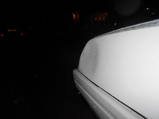

eerst het slechte nieuws…. een 1 of andere pieieieiep heeft bij het in of uitparkeren een afdruk in ons voorspatbord achtergelaten Grrrr als ik me toch aan iets erger is het wel dit soort onbenullig asociaal lik me vesje rijgedrag zucht…

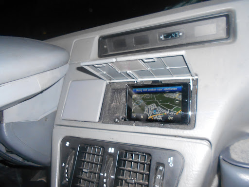

een paar avondjes knip, plak en zaag werk heeft er voor gezorgd dat er nu onder de 2 rechter dashboard klepjes een heus touchscreen navigatie zit (foto volgt).

balen van die deuk !
nog uit te deuken / bij te werken ... ?

uitdeuken wel maar de deuk zit op een niet eenvoudig bereikbare plek (vooraan)...
zal met een foto van de navi oplossing ook een foto van de aanranding plaatsen

eerst de aanranding
tsja, wat moet je er van zeggen….
dan de navigatie, het is een garmin nuvi in het juiste formaat en het ziet er zo uit:
zo zie je nog niets.
zo ziet het eruit vanaf de bestuurderstoel.
en zo vanuit de pasagiersstoel.
het is een touchscreen en de ontvangst is prima op deze plek ook de gesproken aanwijzingen zijn goed te verstaan.
er ligt in het rechter bakje een stekkertje dus het is plug en play nu stop ik de voedingskabel nog in de aansteker plug, maar hiervoor komt nog een permanente oplossing uit het zicht.

Die deuk is minder mooi maar die navigatie ziet er geniaal uit alsof het zo geleverd is.  very good

Die deuk kon ook nog wel eens meevallen hoor.
Ik heb gezien wat die man op het lustrum kon, dan moet dit ook echt makkelijk kunnen.
Zo te zien is je bumper nog wel heel, dan heb je echt geluk want die worden zeldzaam

deuk is wellicht nog wat terug te plooien, maar leuk is het nooit.
wellicht door die super handige jongens.
mooie navi oplossing !! netjes gedaan.

o ja.
goeie oplossing voor de fragiele scharniertjes !

De navigatie heeft nu een eigen voeding die aangaat over het contact (direct ook de radio zo geschakeld) .
