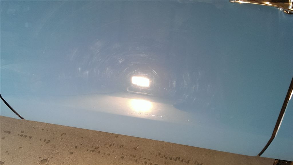

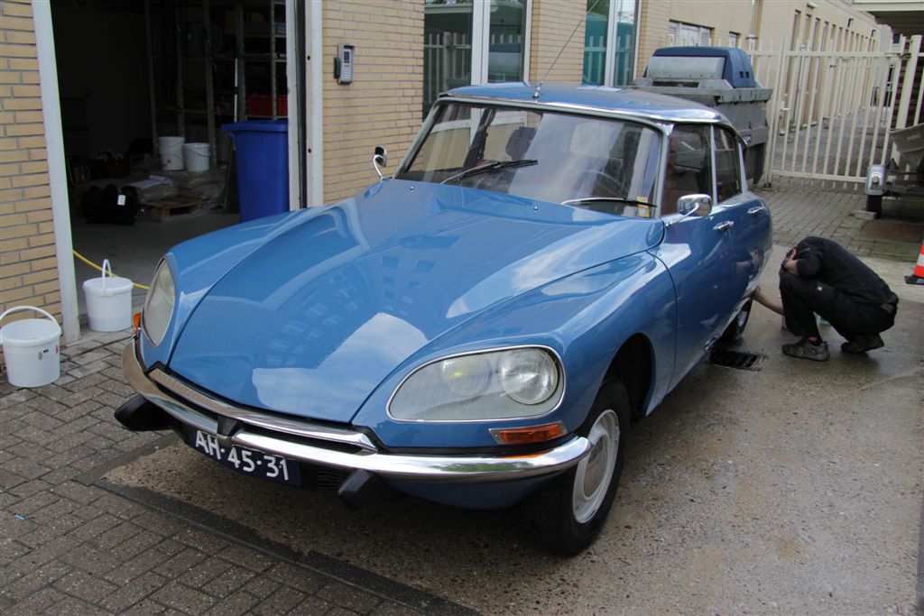

Over anderhalve week mag de DS optreden op onze bruiloft. In voorbereiding daarop heb ik haar vorige week compleet gepoetst, onder de bezielende leiding van een serieuze poetsfreak. We zijn met ons 2-en een hele dag bezig geweest, maar het had resultaat.
Hier zijn we aan het wassen, zo op het oog lijkt het al heel wat.
Echter, dit is een paneel na het wassen, zoals je ziet nog allemaal kleine krasjes.

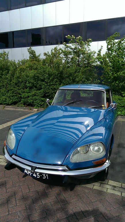

We zijn de rest van de dag in de weer geweest met kleien, polijsten, sealen en waxen, met dit als eindresultaat: ( cool smile op)

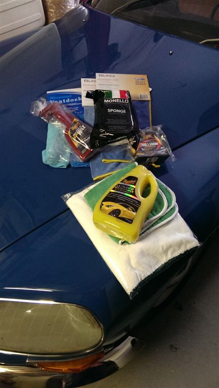

De grootste eye-opener van de dag was dat je allemaal spullen gebruikt die je kunt wassen in de wasmachine thuis. Dus geen natuurspons en leren zeem, maar een wasbare microvezelspons en microvezel doeken. Elke doek met zijn eigen taak (drogen na wassen, uitpoetsen polijstmiddel/sealant/wax) en na elke was- en poetsbeurt in de wasmachine. Daar heb ik nu nooit over nagedacht als ik weer naar die vieze spons en zeem zat te kijken na een wasbeurt. Ik ben ook al zover dat ik nu zelf een mooi starterssetje heb aangeschaft:
Dit zijn allemaal dingen die me aangeraden zijn door die poetsfreak. Ik zag ook flinke overlap in zijn spullen en de spullen die Arjen Verkade gebruikt en mij ook heeft aangeraden. Geeft toch meer vertrouwen als al twee poetsfreaks dezelfde spullen gebruiken Razz
