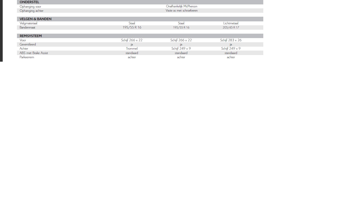

Kan het niet zijn dat de E-hdi kleinere remschijven heeft dan de sport chic?
