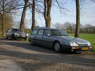

Goede avond.
Ik zal me eerst hier effe voorstellen,voor zo ver jullie mij niet kennen.
Ben verwoed CX rijder en ben er ook 1 tje aan het opknappen.
Nu heeft mijn vader een DS pallas 1967 opgeknapt.
Helaas is mijn vader niet meer in levende lijve onder ons maar de DS des te meer.
Nu wou ik vanavond de dame mee uit rijden nemen,maar helaas…...
Andere accu en ze starte weer maar zo gauw ik de accu los nam stopte ze onmiddellijk.
Dus mijn conclusie dynamo ook overleden?
Maar ik kon wel gewoon rijden?
Maar de verlichting en dergelijke deed het weer niet ra ra wat is hier aan de hand?
vriendelijke groet frank

Hallo
Wat zonde dat je vader zelf niet meer van zijn DS kan genieten.
Mijn deelneming
Wat een mooie auto’s zeg!!!
Die CX van je is nog al een slagschip
Aan plaats niks te kort, neem ik aan Smile
Nu zie ik dat je CX een Diesel is, je weet toch dat een benzine-motor de accu nodig heeft voor de ontsteking van de bougies
Dat is toch wat ik altijd als waar aangenomen heb
Veel succes met je auto’s, zijn zijn echt prachtig
