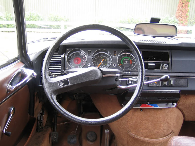

Na een tijdje zoeken en kijken hebben mijn vriendin en ik besloten deze DS erbij te kopen.
Het is deze DS 23 IE Pallas Mécanique uit 1972 (oktober, dus modeljaar 73) geworden.
De DS is voorzien van metallic lak in de kleur Beige Tholonet.
Het interieur is voorzien van bruin leer met middenarmsteun.
Goed plaatje zeggen natuurlijk altijd meer Wink
Vorige week nog netjes voorzien van een nieuwe APK, altijd fijn om erop te hebben.
Daarbij zijn nog wat kleine standaard onderhoudsdingetjes vervangen. Fuseekogels, lekzakken en stuurhoezen, zulk soort zaken.
In elk geval een hele leuke auto om te zien en om mee te rijden Smile

Zo doet de brandstof meter niets. En de KVS meter slaat juist uit als je de motor af zet.
Er missen een paar laagste Pallas strips.
De verstralers doen het ook niet zag ik.
Verder vond ik het op de snelweg teveel trillen.

Uitlijning heeft niets met trillen te maken hé....  Een veel gemaakte fout, trillen heeft over het algemeen met onbalans in de aandrijflijn te maken Wink
Gepost: 23 september 2012 09:45 PM
Thanks Mark Wink
Oké mooi, dan ga ik eerst met de wielen beginnen.
Al had ik ook het idee dat het later op de rit minder erg werd.
Neem aan dat je bij aandrijfassen de boel ook juist voel trillen bij stevig optrekken, dat is niet het geval.
Gepost: 23 september 2012 09:46 PM
Mooi. Je weet dat je de verlichtingshandle moet indrukken voor de verstralers?

Dat klopt. Een trilling die erger wordt bij het accelereren heeft vaak met aandrijassen of tripoides te maken. Begin maar eens met een rondje wieltjes balanceren en ach, als ie dan toch bij een bandenboer staat dan kan het zeker geen kwaad om de uitlijning te laten nalopen. Alleen moet je dan wel zeker weten dat het stuurhuis juist is teruggeplaatst na de vervanging van de stuurhuishoezen.

De temp meter klopt. Soms gaat ie omhoog. effe een dreun op het dash geven.
