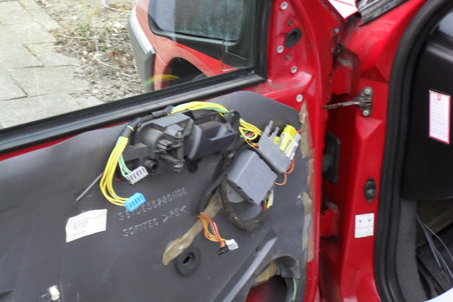

Ik heb een mechanisch bedienbare buitenspiegel aan de linkerkant en een elektrisch bedienbare aan de rechterkant.
Nu is het bedieningspookje afgebroken en ik wil links ook een elektrische spiegel met verwarming.
De vraag is nu: de bedrading is die al voorbereid of moet ik alles zelf aanleggen. Ramen zijn ook elektrisch dus ik vermoed dat de draden er wel in liggen maar weet niet zeker.

De enige manier om erachter te komen, is door het deurpaneel te demonteren en te kijken of de bedrading al voorbereid is. Er zou dan een stekker voor de spiegel moeten zijn en een stekker voor het bedieningspaneeltjes, even uit mijn hoofd, er zit een strip waar een stuk of 3 connectors samenkomen.
PS: Om de spiegel te vervangen moet het deurpaneel er toch af, het plaatje aan de binnenkant waar de schroeven van de spiegel achter zitten, kan er anders niet uit.

Even ter verduidelijking een plaatje:
Het grijze kastje en de stekkers links van de deurgreep zijn van de raambediening. De witte en zwarte stekkers onder het kastje en het grijze geval met de gele en witte stekker rechtsboven het kastje van de raambediening behoren bij de elektrische spiegelbediening en -verwarming.

Dit is type-1, bij een type-2 zit het anders, daar heb je o.a. dat kastje niet.
