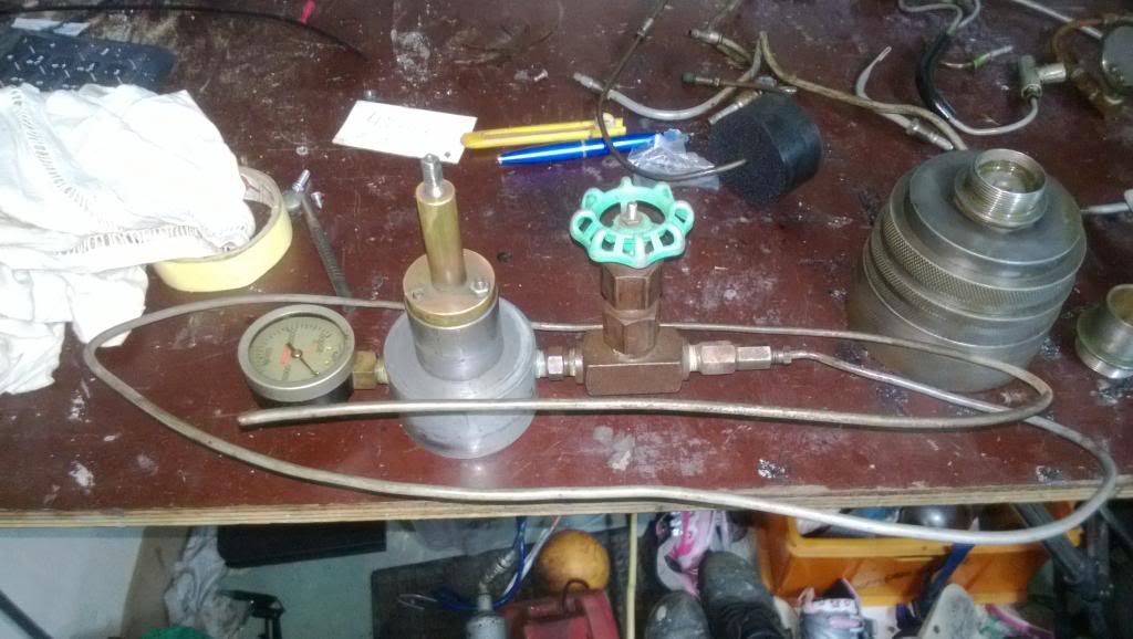

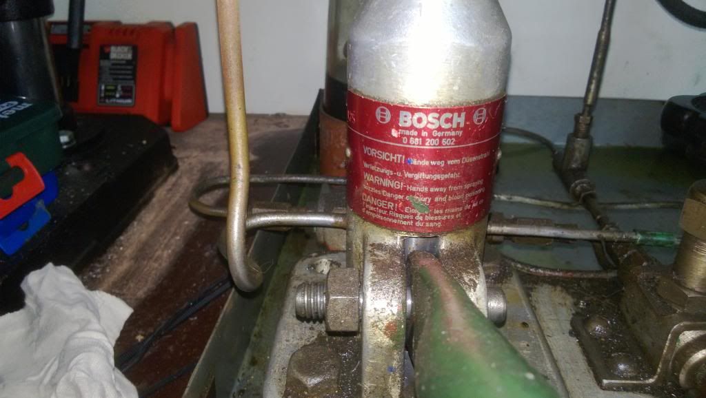

Heb vandaag de bollentester/vuller gekregen, maar hij is incompleet en er zitten een aantal onderdelen bij die ik niet begrijp
Help!
Wie weet waar deze voor zijn?
Hier moet ik nog een beugel voor maken; om de afdicht kap op de bol te klemmen;

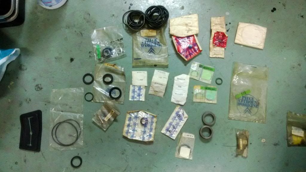

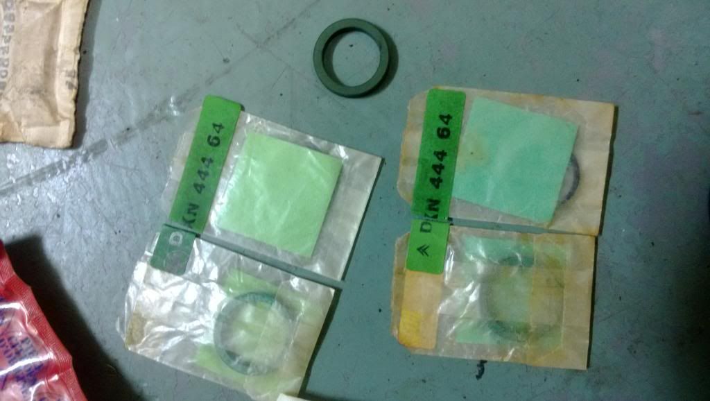

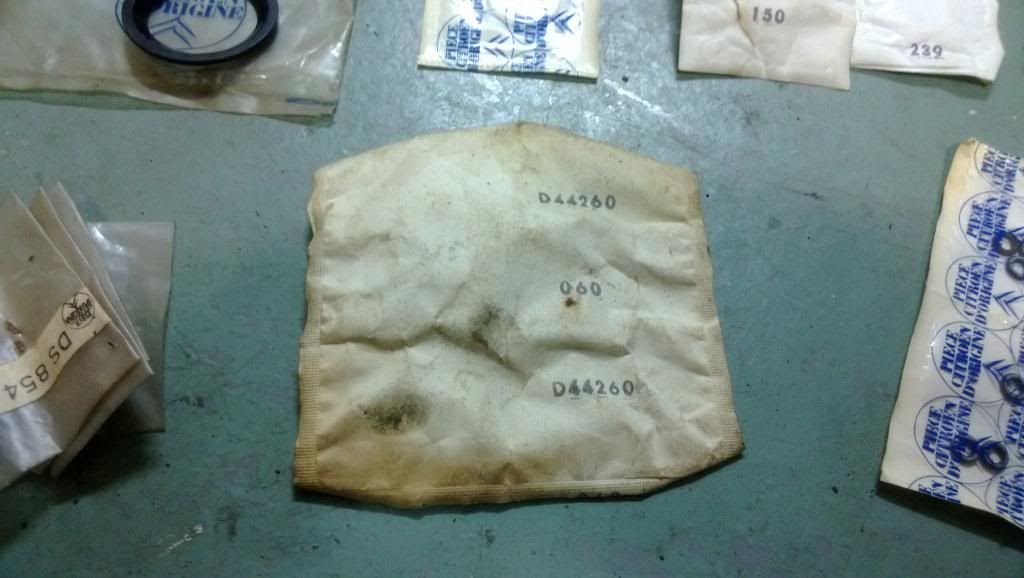

Heb ook nog een zak met seals gekregen waarvan ik niet alles ken; Ook help!

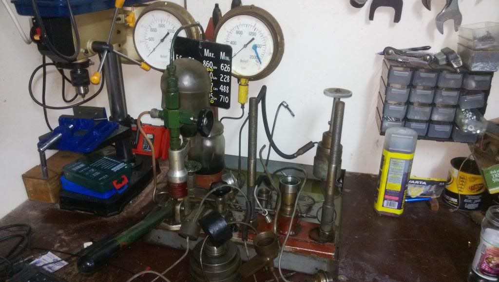

Ben hardstikke blij!
Heb de vuller in eeuwige bruikleen gekregen in ruil voor goedkope service aan citrofielen in 250 km omtrek.
Heb al een schets gemaakt voor een tafeltje die ik morgen ga maken in een aparte kamer in het huis. Er zitten ook 2 grote gasflessen met stikstof bij, die komen tussen tafeltje en muur.
Maar wie oh wie kan mij helpen met de losse onderdelen? waar is alles voor? Die grote bak? heeft bollenschroefdraad. Mischien om een bol stevig in te zetten tijdens het vullen? (maar waarom dan niet gewoon de bol in het schroefdraad schroeven?)

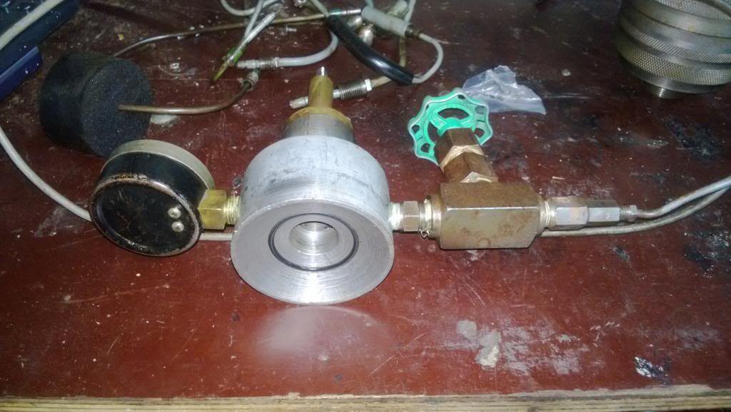

Hoe ziet de andere kant van dat ding eruit? Heb je daar ook een foto van?
Misschien is het wel een zelf gefabriceerde veerbol of voorraadbol…
Verder ziet het er ingenieus uit!

O, wacht hij staat geloof ik op de 8e foto…
Gewoon hol dus?
Hmmm, Past er op een of andere manier een bol in?

Die hele kleine ringetjes lijken voor de aansluiting van het stuurhuis
Totaal aantal Berichten: 43737
Gepost: 11 juli 2013 11:04 PM
dat zal het zijn! Op die “bak” uitwendig veerbol-schroefdraad namelijk!
H@ns
Totaal aantal Berichten: 5403
Geregistreerd: 24-05-2010
Gepost: 11 juli 2013 11:10 PM
Zit er trouwens gewoon een gat in die bus?
Misschien kan je hem op het testding zetten , vullen met LHM en dan een paar keer pompen om het geheel te ontluchten?
Een soort voorraadbeker dus?

Nee dr zit geen gat in, in elk geval geen doorlopende, gewoon een centreergat voor de draaibank waarin hij is gemaakt. Ik denk dat testen van de remakku gedaan moet worden met een van de verloopstukken met hydraulische leiding. (dus dat is al een hulpstk/leiding waarvan ik nu weet wat het is)

Oh wacht, remaccu in die adapter, vastschroeven op het vulding, vuldeksel er op en dan vullen.
Maar zit er nog iets bij om de druk daarna te controleren?
Iets wat de remaccu oliedicht afsluit?
Edit: antwoord heb je al gegeven zie ik.
Ik ben benieuwd of je hem werkend krijgt. Ziet er veelbelovend uit!

die is er dus niet, maar de werking van het apparaat zelf is redelijk vanzelfsprekend; we hebben oliedruk (linker klok) en stikstof druk (rechter klok) en alle leidingen zijn open en bloot dus volgbaar.. Ronald van Citrotech helpt me ook een beetje met de werking. De hulpstukken snap ik nog niet helemaal…

Heb vandaag 5 van de 6 bollen getest (allemaal behalve remaccu)
Voor waren 45 en 47 bar (moet 59 zijn)
Achter waren 45 en 10(!) bar (moet 26 zijn en dus alletwee ontzettend fout!)
en voorraadbol was 55 bar (moet 60 bar zijn)

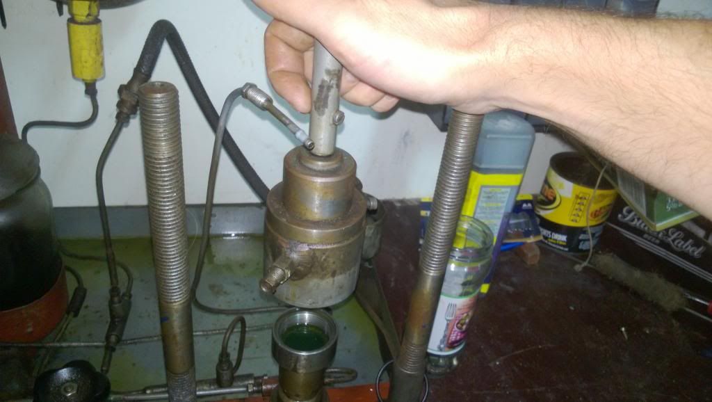

Heb al wat hulpstukken van de tester kunnen benoemen; sommigen zijn om op de auto af te doppen en druk op de auto te testen.
Vandaag missende bracket om vuldop op de bol te klemmen ontworpen, deze laat ik maandag lasersnijden zodat ik de bollen op druk kan brengen!
Toch gek dat de rijkwaliteit heel behoorlijk was ondanks de totaal verschillende en verkeerde druk in de achter bollen!
Voelde wel heel anders dan de break, maar dacht dat het zo hoorde. Ben benieuwd naar het verschil met goede boldrukken!
