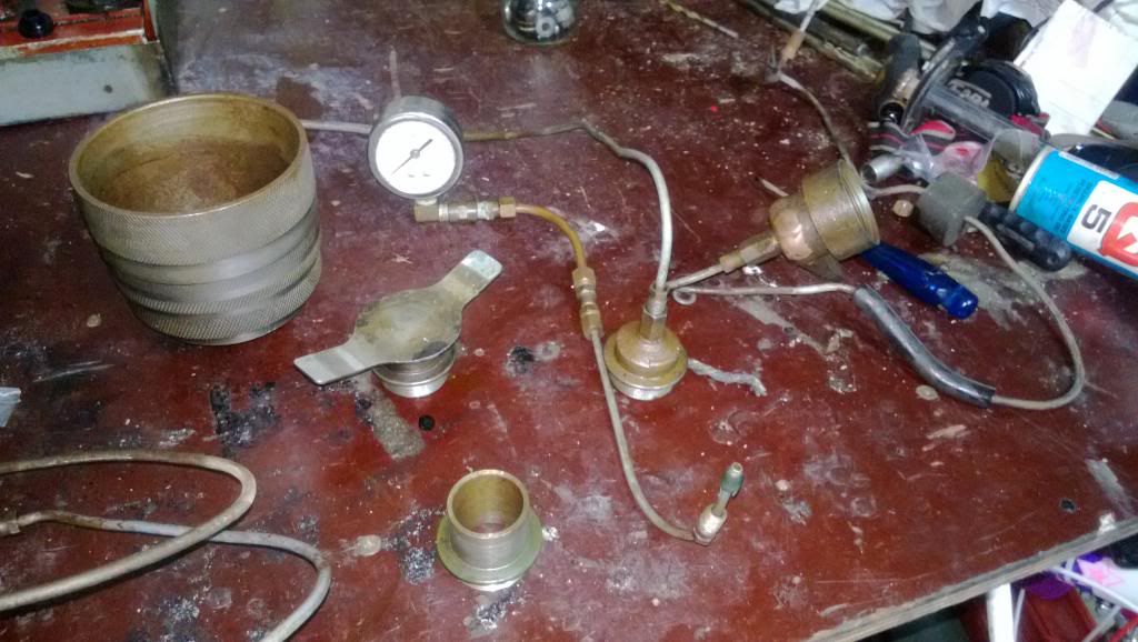

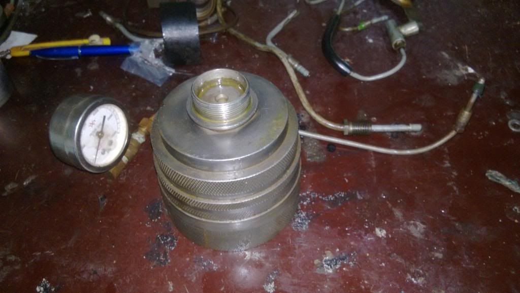

Voor het vullen van de remaccu is deze jongen;
Voor het testen van de remaccu zijn deze hulpstukken
Nog even over de sealsets; daar zaten ook deze ringen bij; weet iemand waar deze voor zijn?
