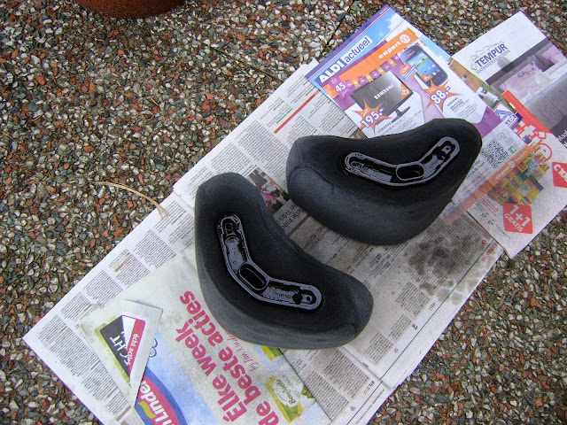

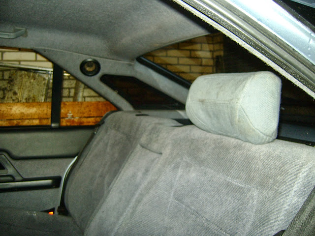

Gisteren achter hoofdsteunen aan gegaan. Een oudere man had een mooi setje op marktplaats staan. De beste man had z’n BX weggedaan vanwege een lekke koppakking. Hij heeft de BX vervangen door een Xantia. Maar ja, ik dus 2 hoofdsteunen rijker. Moet nog even kijken of ik de kunststof ‘schacht’ afzaag zodat de steunen gelijk zitten met de bank, of dat ik ze zo laat. Vind het er nu niet verkeerd uitzien namelijk.
Het is niet de kunststof schacht die er voor zorgt dat je hoofdsteun niet helemaal in de bank verdwijnt, maar de ijzeren staaf. Dit zijn voor hoofdsteunen en die hebben een langere staaf dan originele achterbankhoofdsteunen. Even een cm. of 10 vanaf zagen en ze verdwijnen in de bank. Als je dat wilt, natuurlijk. Wink

Misschien een gebrekkige benaming, maar met schacht bedoelde ik het kunststof gedeelte aan de hoofdsteun wat niet in de bank past. Als je namelijk de kunststof houder uit de bank haalt, gaat de hoofdsteun er wel helemaal in. Hoop dat ik een beetje duidelijk ben red face

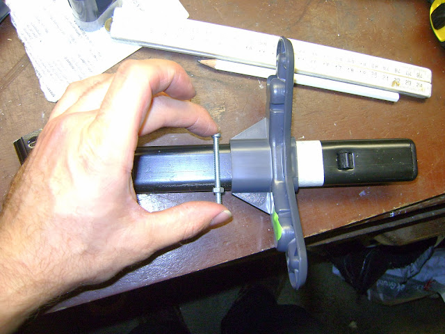

GWHENDRIKS2 schreef:
Ahmmm, de laatste paar weken rij ik amper met de digit, het weer is er niet na. En een beetje crisis, waardoor (helaas) de V6 voor lange tijd weggezet is…..
Maar de digit mag volgend jaar gewoon weer rijden, maar nu doe ik een beetje wat sleutelen voordat ze de winterstalling in gaat. Dat zal eind deze week zijn of het volgende weekend..
Maar goed ze staat lekker droog in de garage tot grote vreugde van ons pap..  Laughing ...
Maar goed, vorige week eens begonnen met het op pas maken van de hoofdsteunen voor in de achterbank. Ik was nieuwsgierig of dat mooi eruit ging zien en ik had nog een setje liggen…
Het op maat maken is niet zo moeilijk, je begint de hoofdsteun te demonteren en het kunsstof gedeelte in te korten:
Vervolgens ga je meeten hoeveel eraf moet van de ijzerenpijpje van de hoofdsteun:
Daarna even monteren en passen:
Maar goed als je de hoofdsteun eruit trekt dan blijft het pijpje echter zitten.. Ahmm lijk me niet de bedoeling.. Is ook logisch want je hebt immers de stuit er afgezaagd van het ijzeren pijpje, die voorkomt dat het pijpje blijft zitten als je de hoofdsteun eraftrekt:
Stuitje op het afval stukje.
Daar moet dus een stuit komen.
Dus we boren een gaat door het pijpje heen en monteren een bout als stuit.
Tja opzich zie je niet het plastic, maarja het hoort bij een digit zwart te zijn.. Dus als je nog een bus zwarte verf heb…....(Overdrijf ik nu niet een beetje?  whistle )
Dan even de juiste hoofdsteunen monteren en plaatsen:
L= achter hoofdsteun
R= Voor hoofdsteun
Ik moet zeggen dit is wel erg netjes en mooi om te zien! Ik vind het bijzonder goed geslaagd..
Wordt vervolgt!
