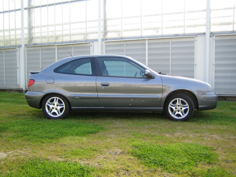

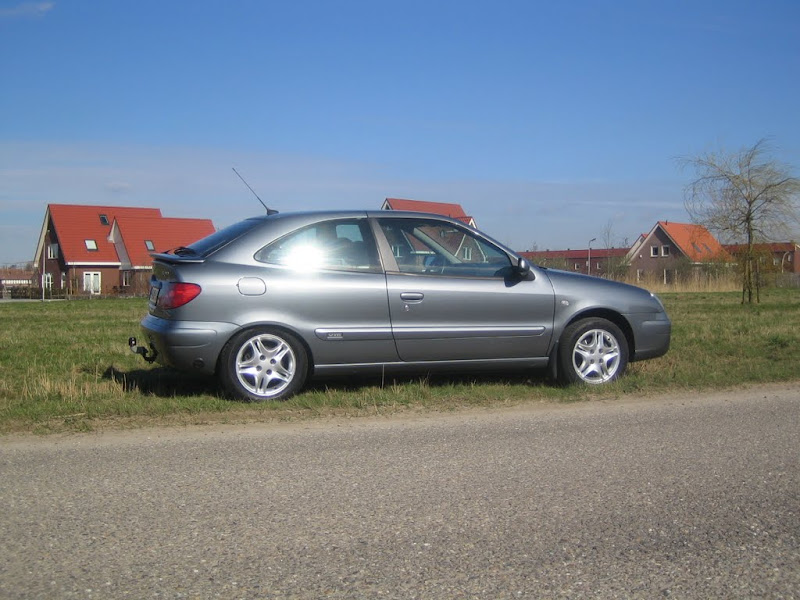

Vergelijk maar:
Standaard achteras in een 1.4:
VTS
Mijn huidige VTR (die ook een lage achteras heeft, waarom deze wel en andere niet is mij nog niet duidelijk)
Als ik zo naar de foto’s kijk vind ik die van jouw zo raar nog niet staan.
Stuurt die wel strak? Die 1.4 met normale as stuurde heel anders namelijk…

Die van mij lijkt niet zo laag als die VTR van jou (mooie kleur), maar is zeker niet zo hoog als de 1.4 zo te zien.
Hij stuurt wel goed. Is het nog te meten op 1 of andere manier ? En als ik lager wil kan dat makkelijk?
dank!
Gepost: 24 december 2013 02:12 PM
Geen idee of het af te stellen is…
Alleen er zit denk ik wel een VTS as onder, anders zou die veel hoger staan. Want het verschil met de 1.4 is veel groter als met de VTR.

Als ik zo de foto’s nog eens bekijk denk ik dat die van mij de hoog staat achter, volgens mij moet hij aan de onderkant horizontaal lopen.
Gepost: 24 december 2013 11:30 PM
Jouw voorkant lijkt ook lager, dag zou het verschil kunnen verklaren Wink
