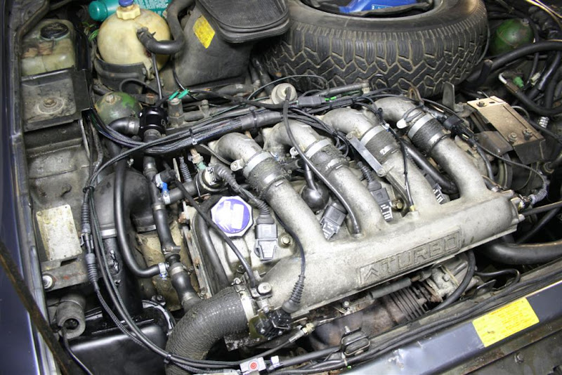

Pic ter info / vergelijk met de mijne (KdFi)
Bij jou is het inlaat traject verkort, door het luchtfilterhuis te laten vervallen, met een open lucht filter er voor in de plaats direct op de turbo.
Een open lucht filter kan iets meer geluid geven. Maar pssssst (of wooooosh) door gas los laten voor doorschakelen gebeurt doordat de blow-off valve overdruk dumpt naar de buitenlucht (dat rode ding bij jou). Bij mij (zwart) dumpt ie terug naar het inlaattraject (dus geen woooosh)
Bij mij zit er een koude start klep extra (electronisch aangestuurd). Dit zit direct achter de olie vuldop. Heb jij zoiets ergens in je inlaat-traject ?
Op je binnenscherm zit een sensor, met zoals het lijkt verbinding naar je vacuüm slangen.
Is dat je MAP sensor ? Vraag anders aan DP-engineering, ook wat er precies extra zit her en der, altijd informatief Wink
