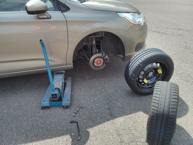

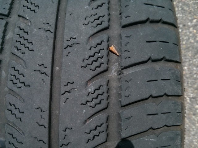

Omdat plaatjes soms meer zeggen dan de spreekwoordelijke 1000 woorden:
Yup, lek.
Praktisch, zo’n grote krik op je werk beschikbaar hebben.
Er zat een draaispaan/draaikrul in.
Dus, reserveband erop en naar de Profile Tyrecenter (want die zitten 2 minuten rijden van het eerder genoemde werk. Die repareren de band (geen prop maar reparatie van binnenuit, dus band van de velg en opnieuw balanceren)
Erh… 160 gram zink moeten plakken klopt niet.
Conclusie van de monteur: Uw velg is waarschijnlijk krom. [3-letter vloekwoord] Uiteindelijk vindt het balanceerapparaat dat de velg goed is, dus de band gaat weer op de auto, reservewiel weer in de kofferbak.
Terug naar huis blijkt op de snelweg, boven 110 km/uur er een flinke trilling te ontstaan. Grrrr nono Een hele flinke, bij 125 km/uur heb ik een waar massagestuur in handen.

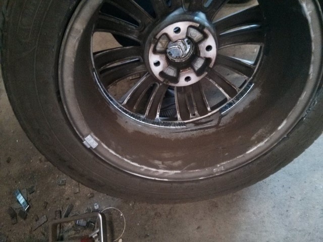

De volgende dag maar weer naar de Profile Tyrecenter. Daar valt me dit op:

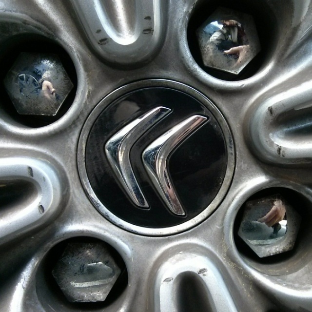

Okay, dat klopt niet. Daar heeft de sluitbout van het balanceerapparaat direct op de velg gezeten in plaats van op de conische ring. Ja, dan begrijp ik de onbalans ook wel.
De monteur (een andere dan de dag ervoor) biedt meteen aan een klacht aan te maken voor de poedercoat schade. Ik sla dit af, ik wil gewoon een gebalanceerd wiel. Na bepalen van de balans zegt het apparaat dat er 150 gram bij moet. NA het verwijderen van de gewichtjes is dat teruggebracht naar 25 gram. Dat laatste is heel normaal. De velg blijkt ook gewoon kaarsrecht te zijn.  blank stare
Een kort stukje snelweg laat zien dat de onbalans weer terug is op zijn oude (zeer lage) niveau. Ik opgelucht.

De vorige eigenaar van de C4 heeft al hier en daar wat stoeprandjes lichtjes gekust, dus de velgen (of in ieder geval de poedercoatings) zijn niet meer perfect. Daarnaast zit ik niet te wachten op de rompslomp: wielen achter laten, leenwielen erop (met één andere band rondrijden wil ik dan weer niet), herstel met mogelijk kleurverschil tot gevolg, enzovoorts.
Plus dat ik vermoed/gok dat met een beetje schuren en polijsten de beschadigingen zo goed als verdwenen zullen zijn. Want uiteindelijk is die velg gewoon kaarsrecht, dus er is verder niets mis.
Het is me de rompslomp niet waard, voor die 8 kleine putjes in de poedercoating die toch al her en der gebruikssporen vertoont.
Ik heb wèl aangegeven dat ze maar beter dit schadegeval wel intern behandelen en de bewuste monteur aanspreken op zijn slordige gedrag. Dat ze er dus wel voor zorgen dat de kans dat dit nog eens gebeurt verkleind wordt.

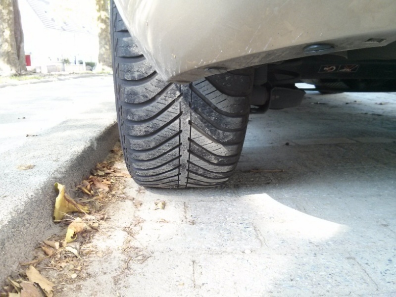

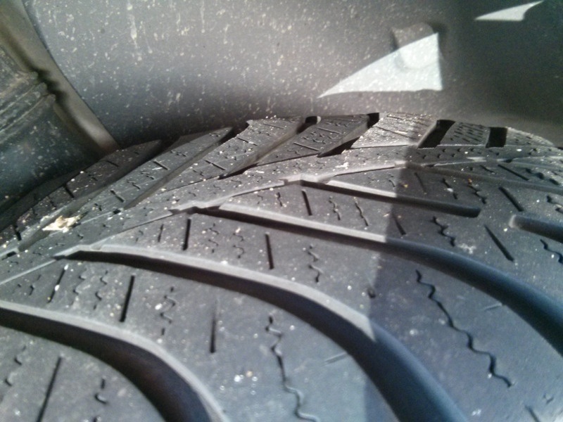

Nou wist ik al dat de voorbanden aan vervanging toe waren. Het profiel was wel richting “op” gegaan, met nu nog 2,2 en 2,4 mm profiel. De vraag was: twee nieuwe all-season banden erop? Of toch 4 zomerbanden laten monteren en een set winterbanden-op-stalen-velg regelen?
Het is voor me beslist:
En voor wie het nog niet opvalt, even verduidelijkt:
Dit is dus “cupping” en is dus ongelijke slijtage, een soort van repeterende kale plekken, aan één kant van de band. In dit geval de binnenkant. Dat worden dus 4 nieuwe banden. 4 nieuwe zomerbanden dan meteen maar. Met >35k km per jaar is het verstandiger om gewoon twee bandensets te hebben in plaats van all-in-one.
Bij de lokale Sprint garage dus maar 4 stuks Michelin ENERGY SAVER + (205/55R16 91H) bestellen. Of 91V. De banden met hogere snelheidsindex “tot 240 km/u” zijn goedkoper dan “tot 210 km/u”

Yup, cupping dus.
En toen:
Dus, de banden zijn gewisseld, en het maakt meer verschil dan ik verwachtte.
Voor zaten Kuhmo Solus 4 all-seasons met nog 2,2 en 2,4 mm. Achter zaten Goodyear Vector 4 all-seasons met een mm of 5 en aanzienlijke cupping.
Nu rondom nieuwe Michelin Energy Saver + banden, en dat rijdt aanzienlijk fijner. Directer sturen, minder deinen en zwalken, meer communicatie over wat de banden van het sturen en het wegdek vinden, minder trillen en flink wat stiller. Zuiniger ook, maar nog geen idee hoeveel.
Het kost een duit (zeker als je de aanschaf van 4 winterbanden + 4 stalen velgen meerekent) maar all-season banden zijn het niet voor mij, da’s wel duidelijk.
