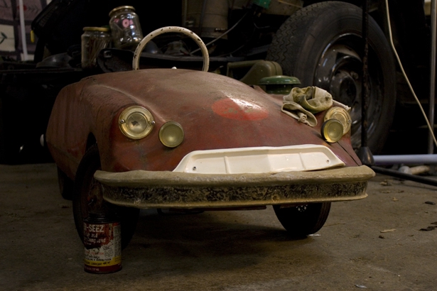

Van schuurvondsten wordt wel beweerd dat ze niet meer voorkomen. Dat is natuurlijk onzin: mettertijd is de definitie van een klassieker meeveranderd met wat er zoal in schuren opgeborgen staat. Een Citroën DS was in de jaren dat Herbert Hesselmann de collectie van Michel Dováz vastlegde nog lang geen schuurvondst. Die tijd is voorbij. De redactie laat zien wat dat zoal kan opleveren!
Ergens in een schuur op een locatie in het zuidoosten van de BeNeLux werd ze gevonden. Niks te vroeg ook. Het plaatwerk begon duidelijke symptomen van een gevalletje staalworm te vertonen. Van d’r hoogrode lak was weinig overgebleven. De grijze bekleding was hopeloos verschoten. Rondom en bovenop haar waren allerhande objecten gestapeld, die op zich al weer een interessante blik op het verleden boden: lege blikken waarin ooit bovensmeringsolie had gezeten, oude kranten, jampotjes met daarin een verzameling bevestingingsmaterialen van diverse soort maar vooral met verschoten etiketten uit reeds lang uitgebreid in geschiedenisboeken belichte perioden, en zowaar een restant van een pakje ‘Miss Blanche Virginia Cigarettes’... Eén en ander sfeervol uitgelicht door een schamel peertje in een vergeelde looplamp, losjes over een hanenbalk geslagen.
Het zijn van die gevallen waarin het uitgraven van het object van begeerte evenveel plezier kan bieden als het doel zelf; een tijdreis waarbij meermaals, als niet altijd, de vraag is gesteld hoe het komt dat zo’n auto zo is achtergelaten. De vraag is altijd maar óf zo’n auto is achtergelaten: immers, al die spullen zijn er in de loop van vele jaren op en rond verzameld. Die auto is nooit werkelijk verlaten, ze is alleen in onbruik geraakt.
Dat is in het geval van de kleine Dame waarop de redactie de hand heeft weten te leggen zeker het geval. Natuurlijk heeft ze eerst een lange carriére gehad met vele plezierige kilometers over des heeren trottoirs. Niet bij n eigenaar, want na een jaar of twee rijplezier was het tijd voor iets ruimers. Dus werd ze verkocht, en nog eens doorverkocht. Daarna kwam de klad er wat in: niet iedere bestuurder is even zachtzinnig met z’n wagen, en ook onze kleine Dame liep het een en ander aan speelschade op. Niets bijzonders verder, totdat de fusees ruim waren geworden, de banden kaal, de wiellagers ruim, en de laatste bestuurder uit de wagen was gegroeid. In dit geval iemand die de wagen prima in een ruime schuur op kon bergen. Een eigenaar wiens ouders misschien hadden bedacht dat ze ooit grootouders zouden worden en dan toch een stijlvolle wagen aan de kleine spruit wilden kunnen overdragen.
Het zou uiteraard nooit gebeuren. Niet dat die spruit er niet kwam, maar in de loop van de tijd hadden zich al die jampotjes, kranten, olieblikjes, oude spuitbussen en dat lege pakje Miss Blanche Virginia Cigarettes zich in, op en om de kleine Dame genesteld. Het uitstellen van de opknapbeurt begon met het uitstellen van het opruimen. Een kleine twee jaar en vele kilometers met een olijke Bobby Car later was de beoogde nieuwe eigenaar natuurlijk uit de wagen gegroeid. Sindsdien werd er alleen nog maar een stapel kranten aan de rest toegevoegd. De muizen hadden nu in ieder geval wel een keurig permanent onderkomen gevonden.
Van lieverlee moest het er natuurlijk van komen dat de kroegpraat over de kleine Dame bij een liefhebber terecht kwam. Niet zomaar een liefhebber natuurlijk, want iemand die zich bezighoudt met het volschrijven van deze voorpagina. De Dame werd ontdaan van alle oude kranten en jampotjes - en het lege pakje Miss Blanche Virginia Cigarettes ? en tentoongesteld op wat misschien wel het belangrijkste Citroën-evenement van de BeNeLux is: CitroMobile 2014. Als schuurvondst.
Zo kan zo’n dame natuurlijk niet blijven. Daarom is ze gebombardeerd tot redactie-DS (het is uiteindelijk nog immer geen hoogconjunctuur, en ook wij van de redactie zullen op de kleintjes moeten letten). Dat betekent dat het te verwachten is dat de kleine DS nog wel eens vaker op deze voorpagina zal verschijnen. Er wordt gefluisterd dat er snode plannen met het Dametje zijn… Het precieze hoe en wat kun je hier volgen!

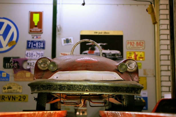

Onze redactionele DS mag dan klein zijn, een Pallas is het wél. Uit 1967, voor zover na te gaan; het laatste jaar van het open bekkie. Maar hoe luxe een DS ook mag zijn, als het casco niet gezond is, zal je er niet veel plezier aan beleven. Zoals dat gaat met schuurvondsten werd het dan ook tijd voor een uitgebreide technische inspectie. Kwestie van weten wat het herstelwerk allemaal met zich mee zal brengen. De Kleine Dame werd dan ook ingeboekt bij een werkplaats in het uiterste noordoosten van het land, waar we de technische inspectie konden bijwonen. Het herstelwerk gaan we natuurlijk ook op de voet volgen.
De technische inspectie leverde vooral op, dat we op de redactie best een beetje trots op onze kleine DS mogen zijn. Hoewel gebutst en geschramd en zeker niet roestvrij is er toch sprake van een overwegend hard chassis. Dat betekent niet dat daar geen werk meer in zit: vooral langs en in de lasnaden moet er wel zo spoedig mogelijk iets worden gedaan aan conserverende maatregelen, willen we de DS niet aan staalworm ten prooi laten vallen. In de stoel is een gat gevallen, dat op weinig elegante wijze is ‘hersteld’. Dat zal nog eens opnieuw moeten. Ook is er, en dat is voor een schuurvondst ook niet vreemd, sprake van enige missende onderdelen: de voorruit ontbreekt, de tellergroep (een fraaie sticker) is verdwenen, de wieldoppen zijn niet aanwezig, we zullen een spiegel moeten gaan zoeken en het achterpaneel met verlichting en nummerplaat is niet meer bij de wagen.
Op technisch gebied vinden we, of eigenlijk missen we, het rechter achterwiellager: de nylon bus waar het wiel op loopt is zoek. Ook is de voortrein niet bijster stevig. Dat heeft echter meer met een ontwerpfout dan met het tellen der jaren te maken: de chassisbalkjes zijn wat summier uitgevoerd en torderen nogal makkelijk. Het plan is dan ook om dicht onder de huid bovenlangs een extra balkje aan te brengen die de fusees op hun plek moet houden. In het vooronder zien we ook dat de fittingen en de accubak (voor een 4,5-volt platte batterij) de laatste restanten zijn van het elektrisch systeem. Er zal dan ook een geheel nieuwe draadboom moeten worden gemaakt. Niet vreemd voor een ‘67er… Grootste uitdaging is waarschijnlijk echter wel om de spaakwielen weer in orde te krijgen. Ze zijn tamelijk serieus aangevreten door roest, en een grondige inspectie is wel op z’n plaats. Het zou uiteindelijk vrij slordig staan als de wielen er alsnog onderuit zouden breken.
