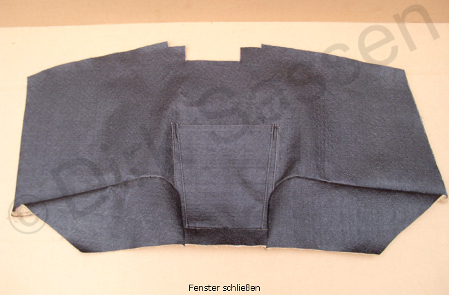

kijk maar even op de site van dirk sassen http://www.ds-sassen.de/c_katalog.htm
onder het kopje “interieur”
Daar staat alles m.b.t. bekleding wel op.  o.a.
bekleding tegen het schutboard
de door jou gezochte dak/hemel bekleding:
De (orginele) bekleding voor op de balken
@robbertkars: “zonder de pallasbeplating van de dorpels past de pallas tapijtset niet”

Dank , heb het gevonden , komt op €125, iemand een idee of dit zelf een beetje te doen is ?
Is die DS Stassen een goede site , qua betrouwbaarheid en levering , zie nergens de verzendkosten staan of een bestel formulier , het is de bedoeling dat je hem eerst een mail stuurt met je bestelling en dat dan de verzenkosten worden berekend?
