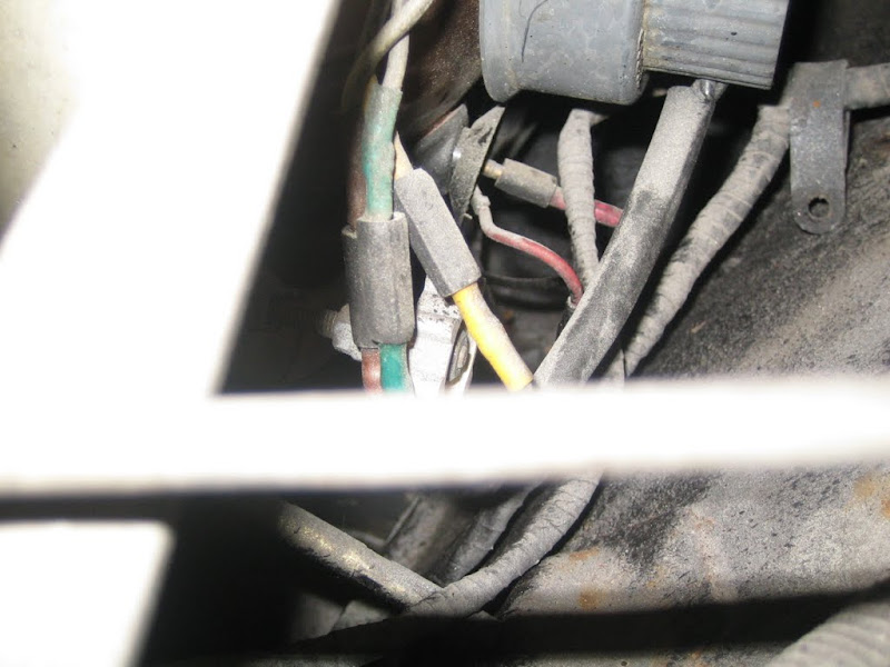

Ware het niet dat die kleurgecodeerd zijn op dikte, wat ook niet erg praktisch is voor dit doel.
Totaal aantal Berichten: 43997
Gepost: 14 maart 2015 06:59 PM
In een Ds hoort geen krimpkous. Gewoon lekker origineel houden. Wat maken die paar tientjes nou uit? Het is toch hobby?

Krimpkous heb je ook in kleur met dezelfde diktes, ff googlen op heatshrink
http://www.cabletiesandmore.com/heatshrink.php

Alleen die rubber hulsjes, zijn die ook nog ergens te vinden?

Of gewoon gekleurde tape gebruiken met transparante krimpkous overheen.

T gaat me meer om dat ik het wel een sport vindt om een alternatief te vinden en ik vind t raar om € 17,50 uit te geven aan een paar plastic buisjes…

Ik heb wel eens gelezen dat voor sommige namaak ds kabelbundels de rubber hulsjes heel snel barsten. en dat was zelfs bij een kabelspecialist. Op zich is er veel voor arjans punt te zeggen, maar ik wil allen maar even kwijt dat dat niet altijd zo is helaas.

Die rubber hulsjes repareer ik oo altjd met krimpkous, met een paar lagen.

rubber hulsjes zijn toch gewoon stukjes rubber slang? En als je niet op originaliteit staat kun je ook stukjes siliconenslang nemen, dat is weliswaar transparant maar werkt nóg beter, enorm rekbaar en veerkrachtig en bestand tegen hitte, olie etc.

Die zwarte rubberen isolatorstukjes heb ik gemaakt van vacuümslang welke in de CX zit.
Als dat daar meer als 10 jaar heel blijft bovenop de motor dan zal dat hier ook wel goedkomen Wink
Het zit er heel strak op, maar met een beetje siliconenspray schuif je het er zo overheen.

Alternatief is ‘rektule’ (opschuifhulsjes):
http://www.klemko.nl/producten/rektule-zwart-met-een-oprekbereik-van-1-75-tot-3-5mm/480020
de hulsjes zijn er in verschillende maten en kleuren.
