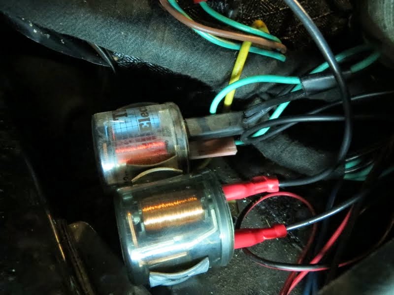

Op de foto van mij staat een origineel DS relais. Mogelijk is het van oudere types natuurlijk wel anders.
Heb je ook de spanning gemeten? Het slechte contact of slechte massa kan ook ergens anders zitten.

Arjan, die van jou is toch voor de alarmlichten?
De originele van mij (DSpecial ‘72) ziet er zo uit:
Achter dat kleine gaatje zit een stelschroefje.
Heeft overigens maar 2 aansluitingen: “+” en “com”. En dan nog een niet aangesloten “rep”
Zo’n aluminium tonnetje heb ik er nu ook in zitten, van een GS dus…
Gepost: 09 augustus 2015 10:24 PM
Degene van de foto heb ik idd voor de alarmlichten gebruikt. Dat komt omdat je er voor de alarmlichten 1 extra moet plaatsen.
Hier beide in de DS, degene van de knipperlichten is hetzelfde als de alarmlichten Wink
