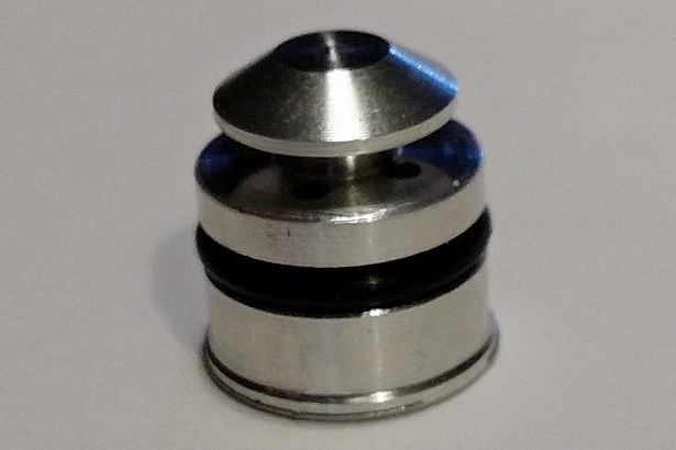

De restrictors voor de EW10A motoren zijn klaar! Iedereen die er 1 besteld heeft krijgt per PM bericht over betaling en verzending.Op het C5 club forum staat beschreven hoe het ding gemonteerd moet worden.

Voor de eenvoudige montage van de olierestrictor ga je als volgt te werk:
- Motorkap openen en zwarte kunststof motordeksel losnemen.
- Aan de zijkant van het voorste kleppendeksel (inlaatzijde) bevindt zich
de carterventilatieslang. Duw deze wat naar links, druk de gele vergrendeling in
en trek de slang voorzichtig naar rechts los. Druk hem dan even naar beneden
zodat hij niet voor de opening van de aansluiting zit.
- Maak de O-ring vochtig met wat smeerolie en duw hem met de O-ring zijde in het gat van de aansluiting.Een klein tikje met de hamer is al voldoende en druk de restrictor helemaal
tot aan de borst in het gat.
De schroefdraad aan de voorzijde maakt het mogelijk om de restrictor weer te verwijderen door hier een schroef M4 in te draaien zodat je daaraan kunt trekken om hem te verwijderen.
Wanneer het allemaal te strak gaat voor je gevoel, kun je ervoor kiezen om de dunnere O-ring, die los is bijgeleverd, te gebruiken. Er kan namelijk wat variatie in de afmetingen van de opening zitten.
Nu de slang weer aansluiten, terwijl je de gele vergrendeling weer ingedrukt houdt. Volledig
over de aansluiting duwen en de vergrendeling loslaten. Controleer of deze goed vast zit.
Zwarte motordeksel weer in positie klikken en klaar!
Succes!

C5 2.0 met olieverbruik? GW-tje heeft de oplossing!
De benzinemotoren EW10A en EW10J4 die Citroën vooral in de C5 geplaatst heeft, verbruiken nogal wat olie. Gerbert “GW-tje” heeft een slimme oplossing gevonden. Zijn “olierestrictor” voorkomt dat de olie via de carterventilatie verdwijnt en kan de C5-rijder flink geld besparen.
Eind vorig jaar kampte mijn C5 met een lekkende koelwaterslang van de warmtewisselaar op het oliefilter. Om hier lekker bij te kunnen, besloot ik het inlaatspruitstuk te verwijderen. Toen dat aan de kant lag, kwam er een klein plasje motorolie uit en kreeg ik goed zicht op de inlaatkleppen. Er zat behoorlijk wat koolaanslag op die kleppen door verbrandingsresten van motorolie.
Die koolaanslag in combinatie met het plasje olie in het inlaatspruitstuk kon maar één ding betekenen en dat was dat de carterventilatie te veel olie verloor. Op het C5-clubforum was al een tijdje een discussie gaande over het hoge olieverbruik van sommige benzinemotoren van de C5. Met name de tweeliter motoren EW10J4 en EW10A kunnen er wat van. Ik heb dat zelf aan den lijve ondervonden. Mijn eerste C5 was er een met EW10J4-motor en automaat. Mijn huidige dame heeft een EW10A met handbak. Beide voertuigen lustten flink wat olie. Mijn persoonlijke olieverbruik lag met de huidige C5 bij een liter per 3.000 tot 4.000 km.
Ik heb een simpel, maar doeltreffend middel tegen dit olieverbruik gevonden: de olierestrictor. Het is een simpel plugje. Het wordt in de slangaansluiting van de carterventilatieslang in het kleppendeksel geplaatst en houdt zodoende de olie zoveel mogelijk in de motor. Plaatsen kan zonder gereedschap binnen 5 minuten. Ondertussen zijn er wat testkilometers mee gereden en staat mijn persoonlijke olieverbruik nu op een halve liter in 3.400 km. De verbetering schommelt tussen de 30 en 50%, want elke motor is natuurlijk anders. Maar wat een verschil! Dit is goed voor de portemonnee en het milieu! De variant voor de 2.0i 16v EW10A, de motor die ook in de C5-III en in de C4 ligt, is nu 30 keer geproduceerd en al 17 keer verkocht.
De uitvoering voor de oudere 2.0i 16v EW10J4 is nog in ontwikkeling, daarvan is nu een eerste prototype gemaakt. Ook hiervoor is redelijk wat belangstelling. Verder wil ik nog een variant ontwikkelen voor de THP- en VTi-motoren. Dit zijn echte oliezuipers die veel eigenaren voor grote problemen stellen.
Je kunt de olierestrictor via een PM bestellen; de prijs is €27,50 excl. verzendkosten.
tekst en foto’s: GW-tje

Hoe zit het met de druk in het carter? Door de vernauwing kan de druk toenemen lijkt mij?
