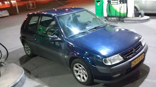

Nu staat inmiddels de Cabsax op de al eerder aangeschafte Toulouse Velgen en ik moet zeggen dat de auto daar erg van op knapt. Smile

Mooi dat het dan toch gelukt is.
En ook die velgen zijn erg mooi.
Ze zouden niet misstaan onder de VISA GTI.

@Visa GTI 115:  ik ben er ook erg blij mee. Het liefst nu nog een klein beetje verlagen, maar eerst prioriteiten: rijden en APK.
