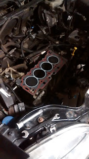

Door wat fysiek ongemak, door een val met de fiets en drukte op werk, ben ik er gisteravond ein-de-lijk aan toegekomen om de cilinderkop terug op de motor te zetten. Gelijk een zooitje nieuwe onderdelen erop gemonteerd en geconstateerd dat er waarschijnlijk overmaatse zuigers zijn gemonteerd. De motor heeft dus al behoorlijk wat werkzaamheden ondervonden. Ook het carterpandeksel (heet die zo?) aan de onderzijde is duidelijk nieuw gemonteerd.
Nieuwe onderdelen:
- koppakking
- kopbouten
- D-riem
- Waterpomp
- injectorrubbers
- inlaat/uitlaatpakking
Ook gelijk het klepdeksel maar gespoten, want die zag er echt niet meer uit!
Nu rest mij nog een tapeinde te kopen voor het uitlaatspruitstuk en even checken of de ventilator het nu wel doet. Kortom: nog niet helemaal klaar, maar heel veel meer vervangen gaat bijna niet meer. Wink #nualzinindezomer Smile
