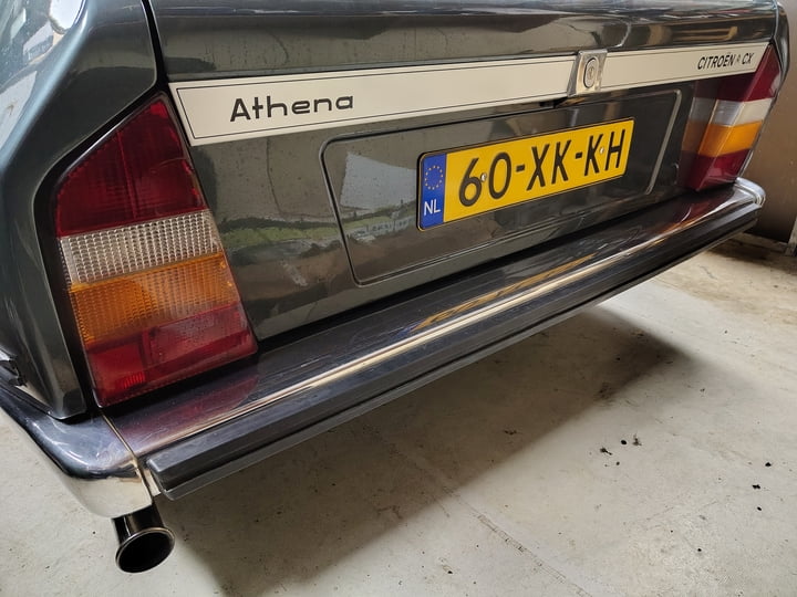

Afgelopen winter heb ik een paar optische dingen aangepakt. Het rubber op de achterbumper heb ik onder handen genomen. In dat rubber zit een stalen strip die roest. Doordat roest dikker is dan het oorspronkelijke staal, is het rubber niet strak meer. Ik heb de oude strip eruit gesneden en een nieuwe (roestvast staal) strip erin gemaakt. Nu is het rubber een stuk strakker.

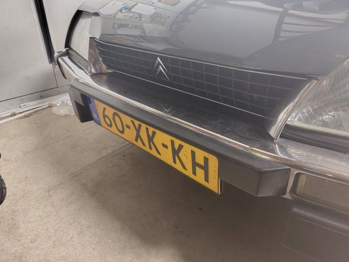

De kentekenplaathouder op de voorbumper was ook niet heel erg netjes. Ik had had voor zo’n ding al eens een mal gemaakt en voor de club een aantal reproductie-exemplaren gemaakt van glasvezelversterkte epoxy. Dat is arbeidsintensief en duur. Daar komt nog bij dat CX-Basis inmiddels ook reproductie-exemplaren heeft. Dus voor de club maak ik ze niet meer. Maar ik heb in de mal wel een exemplaar voor mezelf gemaakt. Dus ook het zwart op de voorbumper is weer strak. De originele wordt natuurlijk zorgvuldig bewaard.

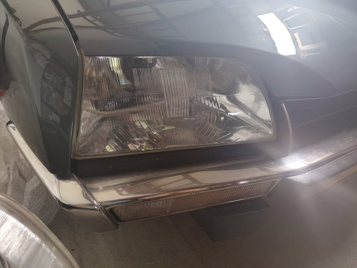

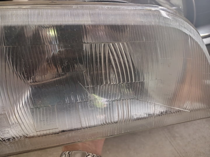

Het viel me op dat sommige CX’en koplampen hebben die veel helderder ogen dan de exemplaren in mijn auto. Toen ik er beter op ging letten waren de Cibie-koplampen mooier dan de SEV Marshal koplampen die in mijn auto zitten. De spiegels van de gemonteerde SEV Marshal lampen waren nog mooi en goed, maar het kunststof deel tussen spiegel en glas is in vrij mat-aluminium kleur gespoten. En die laag valt er ook nog deels af waardoor het zwarte kunststof zichtbaar wordt. Ik ging dus op zoek naar Cibie koplampen in mooie staat, onderaansluiting en geschikt voor H4 pitten (de hele vroege kunnen nog duplo lampen hebben). Uiteindelijk een setje gevonden waarvan één glas gebroken was. Maar gelukkig had het clubmagazijn nog losse glazen liggen.
SEV Marshal:
Cibie:

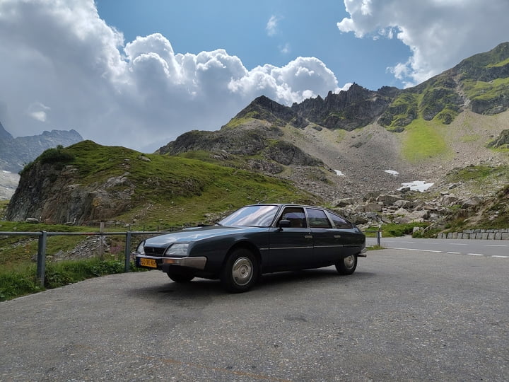

En we zijn weer op vakantie gegaan met de CX. Dit maal Zwitserland en zuid-Duitsland. In Zwitserland o.a. de Grimselpas, Furkapas en de Sustenpas gereden. Dat was natuurlijk weer genieten!

De onderkant van de spiegel is bij veel koplampen gematteerd, blijkbaar komt er te veel “strooilicht” af als dat te glimmend is. Bij restauratie wordt dat vaak over het hoofd gezien , en dan “blinken” ze mooier.
