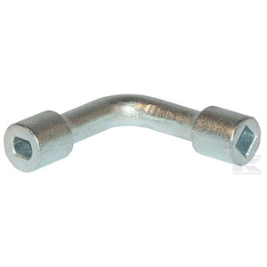

art. nr. 001.676-TD. In traction kringen bekend als wielewaalboutje.
dus los te maken met de wielewaalsleutel.

In mijn U23 zitten ook wat van die boutjes. Die houden het inlaat- en uitlaatspruitstuk bij elkaar. Ik heb bij Geert Bukkums nieuwe boutjes besteld en de daarbij behorende dop, voor ik meen 8 euro.
Ik weet niet waar je woont, je mag ’ zo ophalen om te lenen, anders bestellen Wink

Dit heet een “wielewaal”.

En deze kostbare wielewaal van Citro past ook op de boutjes waarmee de remankerplaat op de achterdraagarm zit? Ik kreeg ze wel los met alternatieven, maar vastzetten doe ik liever op een meer wetenschappelijk verantwoorde manier Smile
