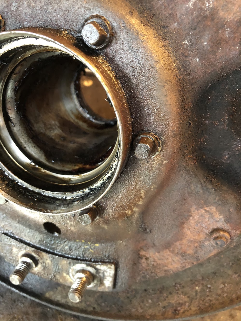

Omdat m’n RX nog niet droog genoeg is om een laatste laag op te brengen ben ik alvast begonnen met de draagarm achter.
Eigenlijk alles los gekregen behalve de bouten bij de achterplaat van de remtrommels
Bestaan er sleutels/doppen om deze bouten los te krijgen?

Ja. Dat heet een Wielewaal. Chyparse heeft de tool, onder anderen.
Je kan ook een dopje 8 deels dichtlassen of deze afslijpen en vervangen door inbus.

https://citrotech.nl/shop/product/wiellewaaldop-schakelcilinders/
https://citrotech.nl/shop/product/wiellewaalsleutel-dop-motorversnellingsbak/
Hé, bedankt voor de tips.
Dat heeft me op het goede spoor gezet.
Na wat googelen kwam ik op deze uit:
https://lepatron.nl/product/sleutel-baktuimelaars/
Ja, deze heeft Burton 2CV parts in Zutphen ook. Volgens mij ongeveer even duur.
Alles gelukt met de wielewaal sleutel.
