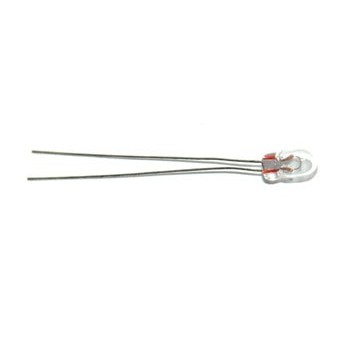

Mijn Xsara Picasso heeft wél verlichte raamknoppen. Die van jou wellicht ook… Wink
De lampjes zijn echter niet eenvoudig te vervangen. Citroen zegt dat het niet kan, maar het kan wel. Ze verkopen je liever een geheel nieuwe knop maar dat loopt gelijk in de papieren. Je hebt een zgn “draadlampje” nodig. Die zijn in vele lengtes en diameters etc etc te krijgen. Het gaat bij draadlampjes om de lengte van de aansluitdraadjes. Pulk de schakelaar eruit, wip ‘m open en je ziet vanzelf hoe je eea kunt vervangen. Meet met een schuifmaatje de lengte/diameter op. Je hebt geen soldeerbout oid nodig. Pincet is handig. Er zijn plenty electronicazaken die dergelijke lampjes verkopen. Anders geef te maar een seintje.
