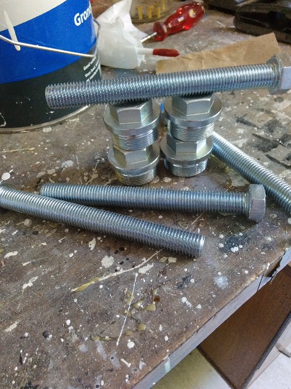

Gepost: 20 augustus 2019 10:28 AM
Zo, onderdeeltjes zijn binnen….
Iemand al een idee ????

Gepost: 20 augustus 2019 10:48 AM
Het alternatief voor het stuk bezemsteel in de veercilinders om de wagen op max hoogte te zetten

Gepost: 20 augustus 2019 04:31 PM
Heel handig. Gerbert had deze ook voor zijn auto van “DS-TT gaat de uitdaging aan”
De bezemstelen hebben de neiging op te zwellen door de LHM en kunnen dan akelig vast zitten. En ze kunnen ook de demper van je veerbollen beschadigen.

Gepost: 20 augustus 2019 10:08 PM
Jeroen Simons schreef:
beschadig je met metalen bouten en moeren de boel niet? Misschien kunststof bezemstelen? Wink
De dikke bout drukt op de bovenkant van de veerzuiger. Je moet de auto met een krik omhoog brengen en dan de bout aandraaien. Dan krijg je geen beschadiging. Dus niet de bout gebruiken om de auto om hoog te schroeven.
Citrotech verkoopt deze sets ook, maar zelf maken is leuker en veeeel goedkoper
https://citrotech.nl/shop/product/mechanische-hoogteverstellers-2x-dssm/

Egbert
Totaal aantal Berichten: 2994
Geregistreerd: 29-04-2006
Gepost: 20 augustus 2019 10:15 PM
Boormachine en lasapparaat is genoeg:
De doppen kopen.
Geschikte bouten kopen.
Moeren bij de bouten.
Gat in de doppen boren en daar de moeren op lassen, klaar
