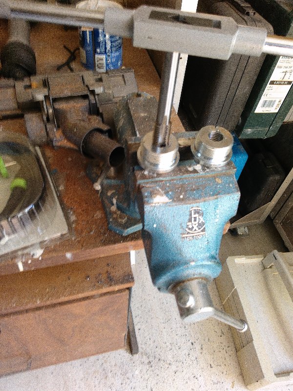

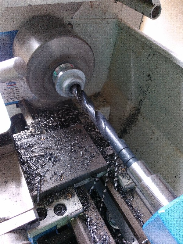

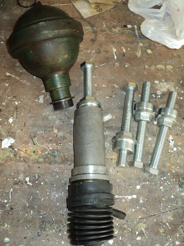

Zo, uitgehobbiet, eerst even een paar plaatjes:
“Work in progress”
“More work in progress”
“Het resultaat”
Wat betreft de opmerkingen hierboven over het al dan niet opdraaien van de auto met de bouten, aangezien de bodem van de zuiger 9,5 mm dik is maak ik me geen zorgen over beschadigingen (mits met beleid, maar dat geld voor alle sleutelwerk) maar in de praktijk moet je achter de auto toch al opkrikken om bij de bollen te komen, kleine moeite om dat dan voor ook even te doen.
Kosten: Als ik dit voor een klant zou maken ben ik niet goedkoper uit als citrotech, aangezien het hobby is rekenen we de uren niet Wink en dan is het natuurlijk wel voordeliger. Ik heb nog wat materiaal liggen (afweging prijs verzendkosten etc) dus als er iemand interesse heeft stuur dan even een PB, over de prijs worden we het waarschijnlijk wel eens.

Geeft die bout geen beschadiging aan de zuigers in de veercilinders?
Jeroen Fokke
Totaal aantal Berichten: 29
Geregistreerd: 29-12-2016
- 2CV 2CV6
Gepost: 04 juli 2020 04:03 PM
Ik ga deze hulpmiddelen ook maken voor mijn ID. Wat zijn de meest gunstige afmetingen van de bout die in de dop gedraaid wordt
Leeuwis
Totaal aantal Berichten: 523
Geregistreerd: 23-09-2008
- ID/DS D Special
Gepost: 07 juli 2020 10:56 PM
Ik heb M16 gebruikt, succes
