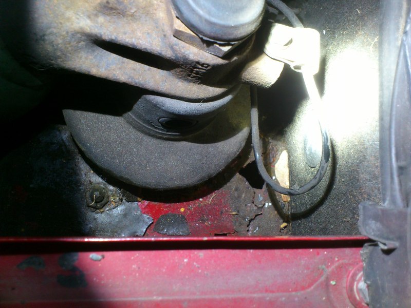

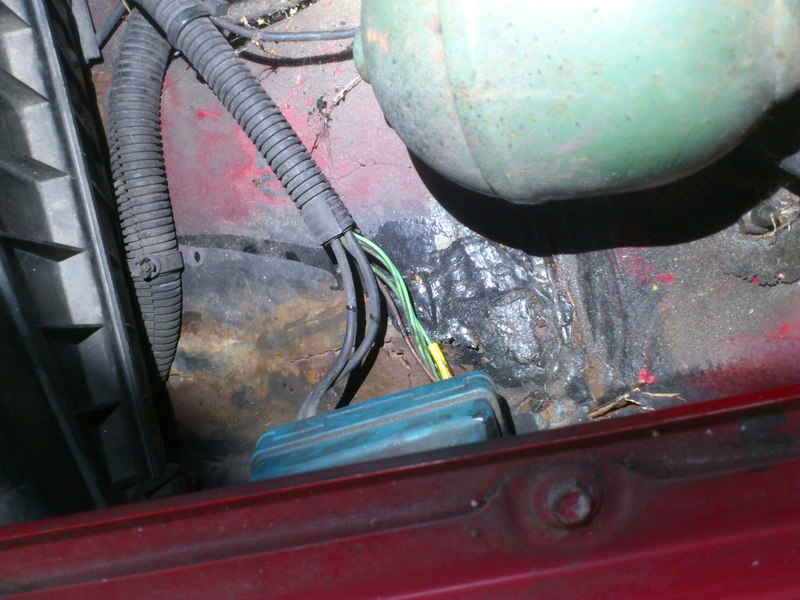

Bij de aankoop heb ik de auto uitvoerig bekeken. Hier en daar wel wat roest gevonden maar niet op de dragende delen. Dus prima. Echter bij thuiskomst nogmaals goed onder de motorkap gekeken en ja hoor: doorgerot naast de veerpoten. Mad De vraag is, kan ik hier nog veilig de weg mee op (voor wat betreft bevestiging van de veerpoten) of moet dit gelast worden? Het zit niet helemaal rondom de veerpoten, maar op enkele plekken:
Veerpoot rechts:
Veerpoot links:

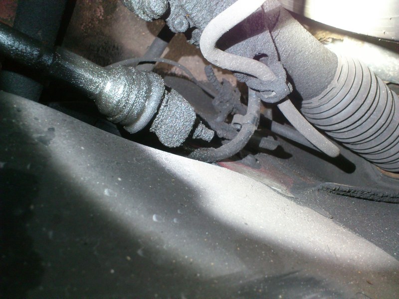

Verder zit er hangt er aan de rechterkant zomaar een slang los te zweven. Het lijkt wel alsof er twee leidingen uit de veerpoten komen die niet meer verbonden zijn met twee metalen buisjes aan het binnenscherm. Zijn dit retourleidingen?
losse retourslang

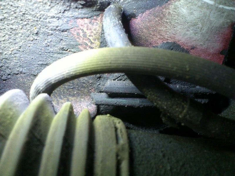

Verder zag ik dat rechts een remslang een beetje vervelend doet. Hoe kan dat nu? Toch niet door contact met die slangen?

De roestschade is lastig te beoordelen van een foto, maar dat er actie noodzakelijk is lijkt me wel. Het zijn dragende delen en er komt flink kracht op te staan.
De remslang is gewoon gevaarlijk en dat alleen al is zeker een apk afkeurpunt net als de ontbrekende retourslangen.

Ok, niet een erg goed idee om hiermee door te rijden dus (voor wat betreft de roest). Een remslang is nog wel te vervangen maar de rest is vrees ik een dure grap om te laten maken.

Blijkbaar niet uitvoerig genoeg, je hebt gezien de roestschade gewoon een sloper gescoord.
Economisch gezien meervoudig total loss.

ik zou idd mijn verlies nemen en iets meer uitgeven, voor rond de 1000 euro zou je (eventueel buiten de landsgrenzen) een redelijke basis moeten kunnen kopen die in ieder geval aanzienlijk minder roest heeft.
