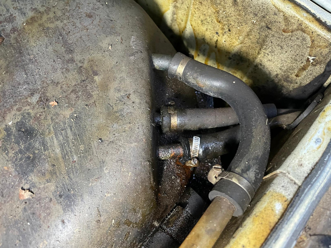

Na de aanschaf vorige week heb ik de auto afgelopen weekend zowel met gas als benzine vol getankt. Dat laatste had ik misschien beter niet moeten doen, want de auto begon behoorlijk te lekken rechts achter (voor het RA wiel). Na een relatief korte zoektocht op dit forum kwam ik al snel tot de conclusie dat de achterbank eruit moest en de klep daaronder geopend moest worden om te controleren waar de benzine precies vandaan komt.
Met de stille hoop de tank niet doorgerot was of een benzineleiding vervangen moest worden, ondanks het mindere weer, aan de slag gegaan. En, gelukkig, was er direct zichtbaar waar het probleem zich voordeed. 1 van de slangen die aan de bovenkant uit de tank komt was helemaal nat en druppelde constant. Het rubber wat eromheen zit (zat) was helemaal broos en deed z’n werk niet meer.
Dit ‘probleem’ was eerder niet voorgekomen omdat de vorige eigenaar de tank altijd max tot de helft vulde en na het leegpompen van de benzine tank zie ik ook dat er geen brandstof stilstaat in de desbetreffende slang.
Hierbij een afbeelding van hoe ik het aantrof;
De benzine slang kreeg ik er natuurlijk niet even uit om er een nieuwe rubber omheen te leggen, dus contact opgenomen met de specialist in de buurt. Sorry meneer, half februari is er pas plek… Helaas voor mij, maar begrijpelijk in deze periode. Dus toch maar zelf aan de slag gegaan.
Uiteindelijk gegaan voor een tijdelijke oplossing die de boel voor nu droog houdt en het (hopelijk) volhoudt tot ik terecht kan bij de garage. Daarnaast tank ik ‘m natuurlijk niet meer vol.

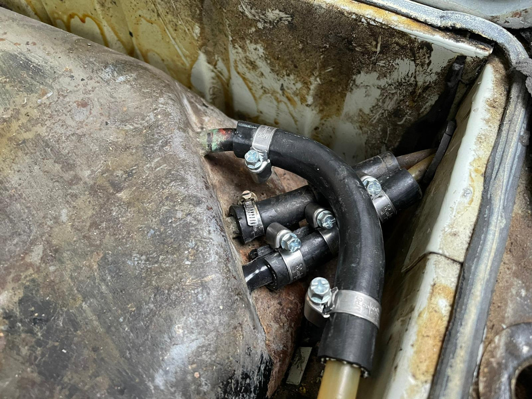

Wat heb ik gedaan? Ik heb alles in de bovenstaande ruimte goed gereinigd en gedroogd en daarna met zelf vulcanizerende tape (griffon sft-101) de boel meerdere keren strak omwikkeld. Daarna nog een buis over de lengte doorgesneden aan 1 kant, eromheen gedaan en vastgezet met een paar klemmen. Ik realiseer me dat dit verre van ideaal is, maar na een proefrit van circa 20-30 km is de ruimte nog kurkdroog. Ik houd het in ieder geval in de gaten.
Het voorlopige eindresultaat:

1. Hier heb ik nog niet over nagedacht. Is de gele slang die de benzine tank in gaat de benzine slang waar je het over hebt? Hoe moet ik dat voor me zien, de bestaande doorsnijden en koppelen aan de nieuwe?

Wat betreft de benzineslang is het mij nog niet helemaal duidelijk hoe ik ‘m zou kunnen vervangen. Voor zover ik kon zien/ voelen liep de gele buis de tank in en er zat weinig beweging in. Ik nam dus aan dat die slang tot diep in de tank liep en richting de voorkant van de auto. Om er een rubbertje omheen te krijgen zou ik ‘m dus of helemaal uit de tank moeten halen of de slang doorsnijden en met een koppelstuk de twee losse uiteindes weer aan elkaar koppelen.

Om dat rubber te vervangen moet de plastic leiding uit de tank.
- dorpelplaat rechts losmaken
- tank aftappen door het losmaken van de moer/dop onder in de tank, 21 mm
- plastic leiding losmaken bij de injectiepomp, die zit achter de dorpelplaat die je losgemaakt hebt
- leiding uit de tank trekken
- rubber verwijderen
- nieuw rubber plaatsen,
- slang vanuit de dorpel door het rubber heen de tank in duwen
- slang weer in de tank
- afbouwen
Je bent even bezig maar het is goed te doen.

BEHALVE: als de leiding de originele aanzuigleiding is en daardoor helemaal uitgehard in de tank zit. Dan wil hij nooit de bocht om de tank uit. resteert alleen nog afsnijden en naar beneden eruit.
Als het de retour is heb je een kansje..
