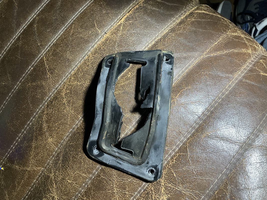

Vandaag even bezig geweest in het interieur. Het rubber deel om de versnellingspook heen was aan vervanging toe. Bij m’n bezoek aan Chyparse had ik de vervanger al aangeschaft. Ik dacht dat het zo gepiept was, maar er moesten toch wat schroeven en bouten losgehaald worden. Verder was het relatief makkelijk.

dat rubber heb ik de afgelopen 14 jaar al meermalen moeten vervangen..  mijn ‘slag’ van de pook zal wel te groot zijn denk ik

Ik denk eerder dat de rubber niet van de juiste kwaliteit is. Er is al meer over gezegd in het forum.

Het verbaast me niets dat ze het niet lang volhouden. Als ik in de versnelling zit, dan zit mijn pook ook helemaal niet op de uitsparing voor de desbetreffende versnelling. Er zit dus constant druk op het rubber tijdens het rijden. Gelukkig is het makkelijk en goedkoop om deze te vervangen.

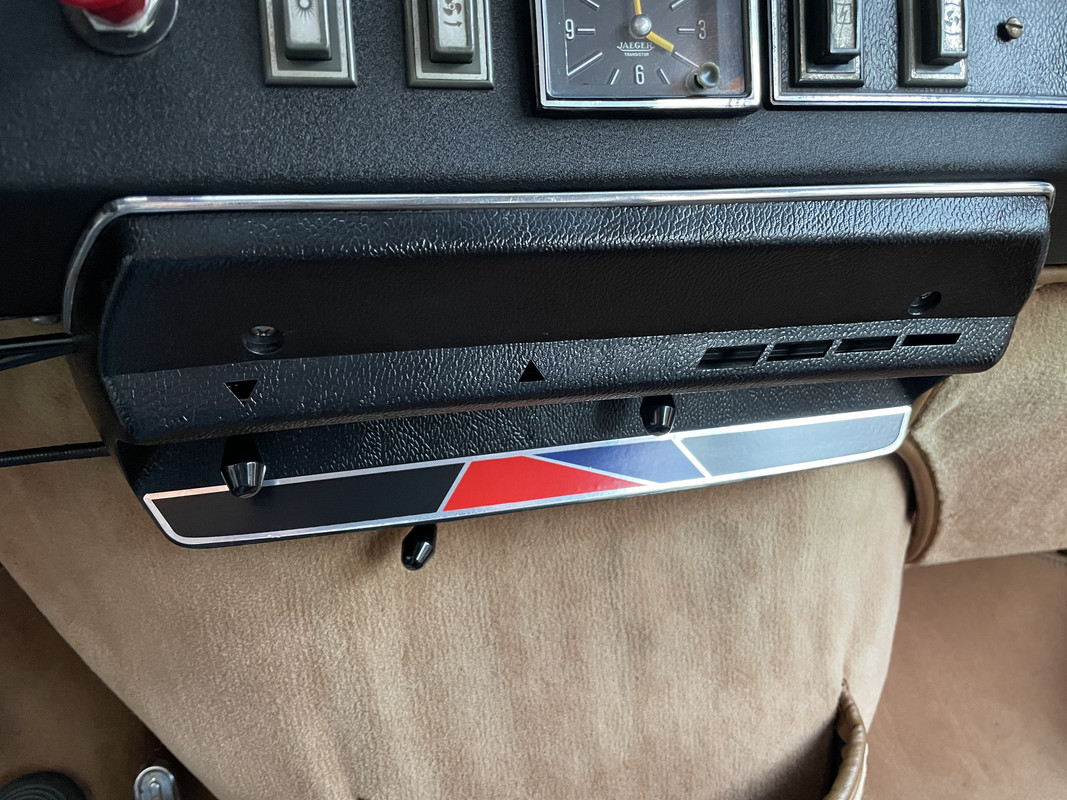

Wat een heerlijk weertje vandaag weer. In de afgelopen dagen weer wat kleine dingen gescoord online en op marktplaats, dus naast het rondje door het dorp ook even aan de slag geweest in het interieur.

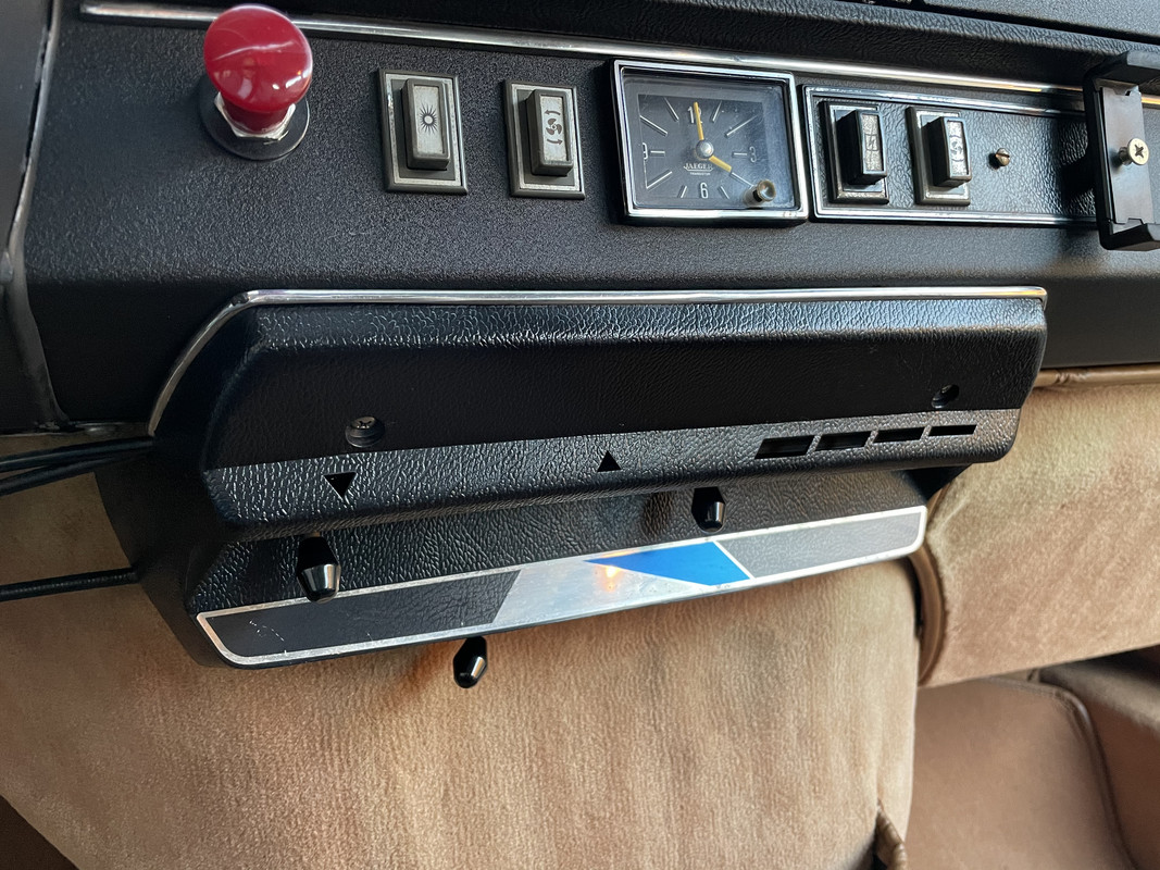

Allereerst, de kleuren op de ventilatiebediening waren vervaagd en beschadigd. Ik heb niet gauw een vervangend exemplaar in goede staat kunnen vinden. In de tussentijd opgelost met een sticker;

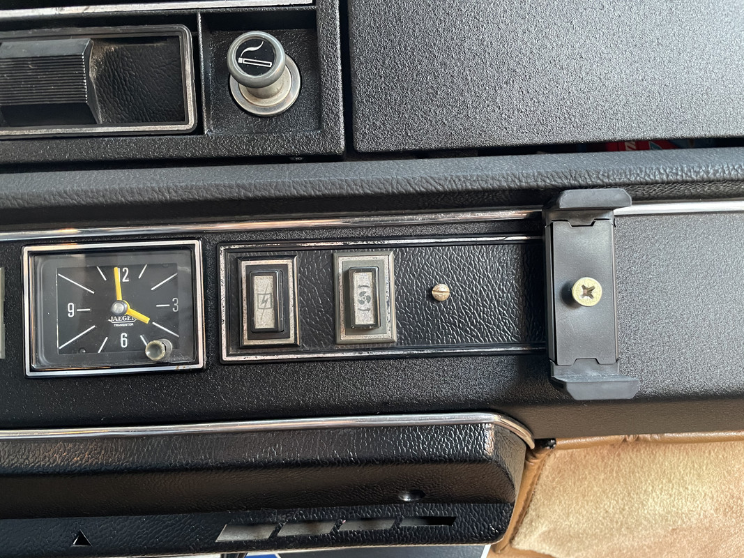

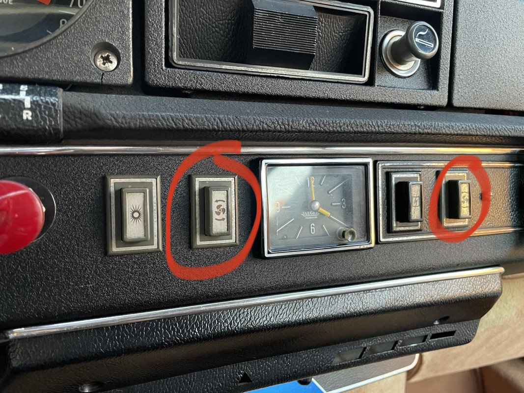

Daarnaast had ik op het plastic deel in het dashboard een schroef zitten en een telefoonhouder die ook vastgeschroefd was. Ik weet nog niet welke knop werkend is, maar er zitten twee recirculatie knoppen in het dashboard dus heb ik er 1 uit gehaald.

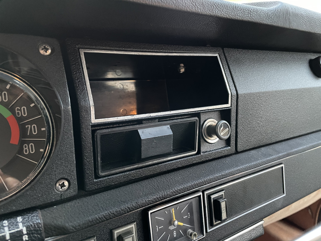

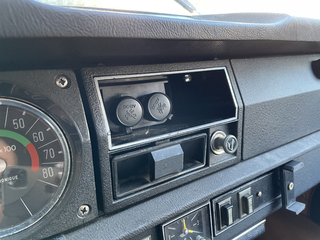

Als laatst heb ik de twee 12v aansluitingen uit het opbergvakje gehaald en het bakje vervangen aangezien deze vol met tape en achteraf geboorde gaten zat. Alleen nog een oplossing vinden voor de boutjes. Wellicht dat ik die in het zwart kan vinden zodat ze minder opvallen. Suggesties zijn welkom!
Totaal aantal Berichten: 10776
Gepost: 25 december 2020 07:02 PM
2 knoppen voor de aanjager? Heb je soms ook verwarming achter? (-12 uitvoering)

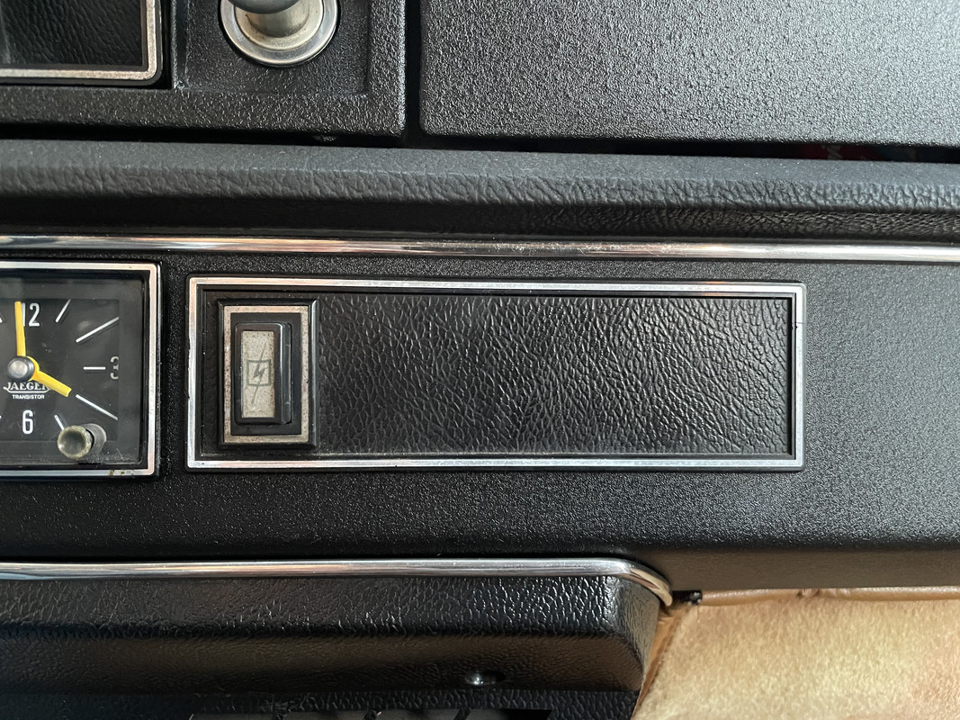

Dat durf ik niet te zeggen. Hoe zou ik dat moeten herkennen? Er zitten in ieder geval geen luchtgaten achter bij de hoedeplank oid.
Dingen waar ik blij van wordt; 5 minuten poetsen en dit als resultaat..
Totaal aantal Berichten: 25869
Gepost: 26 december 2020 04:56 PM
Ik zie twee knoppen. 1 voor blower en 1 voor achterruitverwarming.

Dat klopt, maar verderop links zit dezelfde blower knop. Of moeten er juist 2 zijn, voor iedere kant één oid?
Ik moet nog controleren of de linker ook is aangesloten en of deze uberhaupt werkt.
