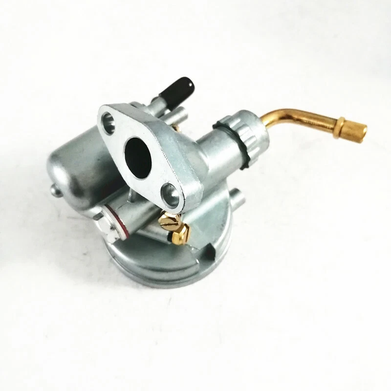

Nou is het wel zo dat er tig soorten 12mm Bing carburateurs bestaan natuurlijk. Wat er op mijn Puch moet komen is dit:
En dan is de hele handel gewoon standaard af-fabriek zonder beperkende ingrepen (voor 1956 had je die sowieso niet, dus dat kan zo’n torretje prima hebben) en dan kan-ie ook hard genoeg. Het gaat er ook niet om dat-ie écht hard lopen wil, dat moet je met die piepkleine remmetjes van net niks helemaal niet willen. Maar als ‘t moet kan dat gewoon ook Mr. Green Waar het om gaat is dat er een redelijkerwijs betrouwbare, niet-uit elkaar vallende en gemakkelijk met onderdelen = gemakkelijk in onderhoud carburateur achter zit. Dat is die ouwe versleten Fischer allemaal niet. Leuk, zeldzame onderdelen, maar niet als het gammel wordt/stuk gaat. Dan is gewoon een doodnormale, uitermate gangbare versie ineens veel handiger.
Achter een Mobylette is volgens mij (meestal) een 12mm Bing van een Puch Maxi veel handiger:
Kortom, toch nog een heel ander ding Very Happy

Yep. Die Chinese Bing carbjes zijn via AliPerongeluk al vanaf ongeveer een geeltje/st. leverbaar. Het stikt van die dingen, echt iedereen heeft ze: Leertouwer, JMPB, Tomoshop.nl, allesvoorscooters.nl, Rinky Toys, noem ze maar op.
Ik moet dus ook eigenlijk vooral een ‘preferred supplier’ kiezen en dat wordt, aangezien ik er ook een aanzuigrubber en een correct type chokekabel (en mogelijk nog wat andere losse meuk) bij wil hebben, Rinky Toys. Gewoon die hele carburatie-meuk in één keer bestellen bij een tent waarvan ik, na meer dan 25 jaar, allang weet dat ik er passende spullen vandaan krijg. Scheelt een boel gedoe. En dat terwijl ik géén aandelen in die tent heb en dit dus ook *niet* als reclame moet/hoeft te worden gezien: meer een kwestie van traditie Mr. Green
