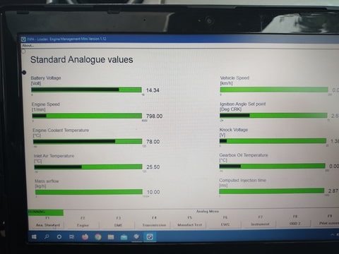

Morgen staat de vervanging van het thermostaathuis op de planning, een nieuwe ligt al 3 jaar in de kofferbak, dus het moet er toch maar eens van komen.
Voordat ik het koelsysteem volledig leeg haal heb ik een poging gedaan de werking van de koelventilator eerst even te controleren.
Al gezien dat er geen thermocontact o.i.d in de radiateur zit, ik vind eigenlijk alleen een temperatuuropnemer in de zijkant van de kop.
Weet iemand bij welke temperatuur de ventilator hoort te gaan draaien?
De Mini is uitgevoerd met twee tellers achter het stuur, dus niet met in de het midden geplaatste versie.
Ik kan bij deze uitvoering nergens zien wat de kvs-temperatuur is.
Uiteraard al wel ontdekt dat ik met INPA de “live”-waardes kan zien.
Maar ben dus op zoek naar de schakelwaarden van “ventilator in” en “temperatuur te hoog”.

  [ # 53 ]
De sensor in de kop werkt, althans, met INPA zie ik een waarde als de motor loopt.
Op dat moment was de motor nog in de opwarmfase.
Nu zag ik op tekening ook nog een relais aan de achterzijde van de radiateur.
Mag ik ervan uitgaan dat deze de ventilator in- en uitschakelt?
Zo ja, dan controleer ik die ook even op juiste werking.
Zo nee, waar is die dan wel van?

Hier staat meer info.
https://www.newminiclub.nl/forum/viewtopic.php?t=36896&start=15
Lees dat de schakelpunten op 105 C (laag) en 112 C (hoog) liggen.
Maar ook dat de weerstand niet los leverbaar zou zijn.

  [ # 59 ]
Ik heb geprobeerd om de ventilator direct van spanning te voorzien op de grote 3-polige steker. Helaas zonder resultaat. De Mini is van 02-2023, het onderdeelnummer van de ventilator is dan 17101475577. Naast de grote steker zit nog een kleine 2-polige.
Zoekend op dat onderdeelnummer vind ik dat de ventilator voorzien van zowel een weerstand als een relais.
Dus ook dat relais zou nog stuk kunnen zijn.
Ben er dus nog niet uit of de ventilator zelf het nog doet.
Om erbij te kunnen lijkt het mij dat de radiateur daarvoor los moet.
René Jongejan
Totaal aantal Berichten: 9803
Geregistreerd: 27-09-2007
Gepost: 15 augustus 2025 08:41 PM
  [ # 60 ]
Ben al even verder.
Zojuist met aangesloten grote steker en de kleine steker losgenomen even 12 VDC op de pinnen ervan gezet.
In dat geval gaat de ventilator op hoge snelheid draaien. Contact gewoon nog uit.
Conclusie: de ventilator werkt, het relais zeer waarschijnlijk ook. Maar de weerstand dus niet, want als ik de airco aanzet, gebeurt er namelijk niets.
