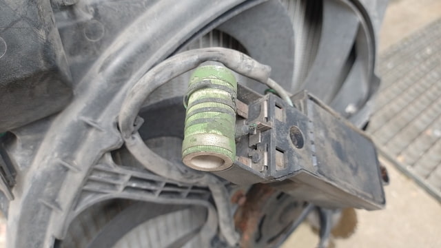

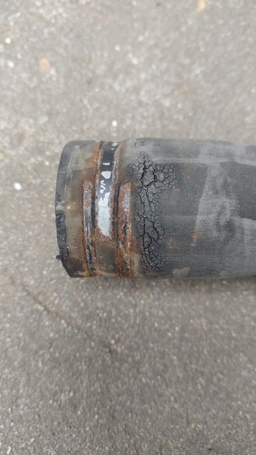

Er stond nog open: 1. vervangen kvs-slang 2. vervangen weerstand in schakeling koelventilator

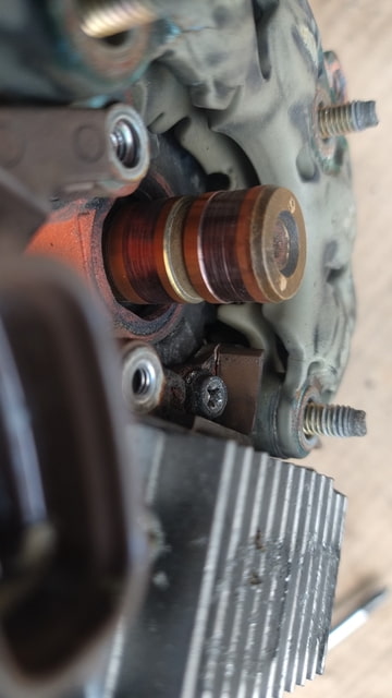

Intussen was er een gebrek bij gekomen, een dynamo die af en toe een tik moest hebben om weer te gaan laden.

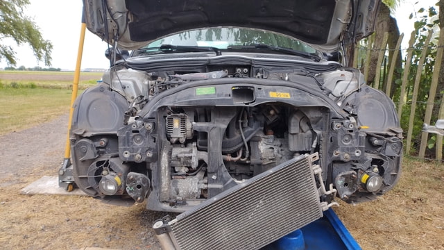

Eerst maar eens het front kaal gemaakt, na demontage van de radiateur is de toegang naar de dynamo iets eenvoudiger.
Het plan was om eigenlijk alleen de koolborstels te vervangen, maar na bijna 230 K km’s waren de loopvlakken toch dusdanig ingesleten dat het een nieuwe dynamo werd.
De reden waarom de weerstand zijn werk niet meer deed was duidelijk zichtbaar.
Ook het vervangen van de slang bleek geen overbodige luxe.
