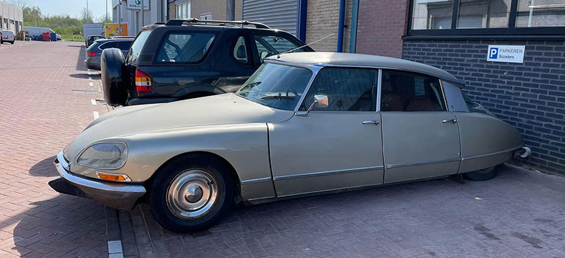

Hallo,
een tijdje geleden heb ik een mooie DS20 Pallas gekocht met werk.
En het is tijd geworden om haar te restaureren.
Ik wil als eerste de motor weer draaiend krijgen en kijken of ze omhoog komt.
Er zit geen uitlaat onder, dus die moet ook nog volledig vernieuwd worden.
Nu lees ik op het forum over Rosi, maar ook over rvs-uitlaten en slechte imitatie. Direct dus al mijn eerste vraag, welke uitlaat kan ik er het beste onderzetten en bij welke shops moet ik daarvoor zijn?
En nog even een fotootje.

Mooie auto, heel veel plezier met opknappen, is dat die wagen die op marktplaats stond en heel veel jaren stilgestaan heeft?
Maarten71
Totaal aantal Berichten: 86
Geregistreerd: 12-09-2022
- 2CV AZA
- ID/DS DS 20 Pallas
- Overig Volvo 66
- Overig Renault 4F4
Gepost: 20 september 2022 02:09 PM
Nee, deze lijkt er heel erg op, maar deze staat ook al jaren stil.

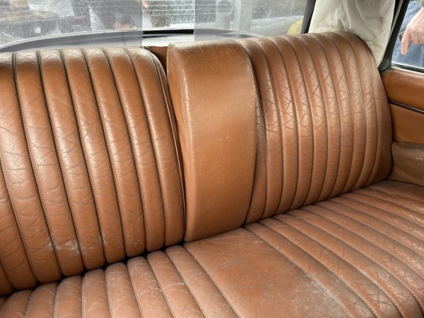

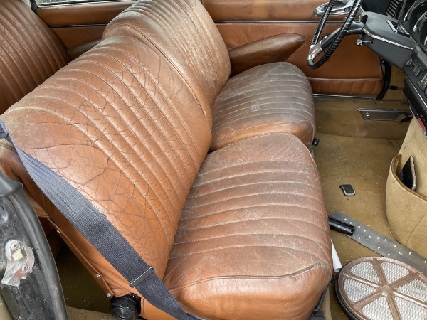

Naast het starten wil ik ook de leren bekleding een goede onderhoudsbeurt geven.
Heeft iemand tips hoe ik het beste het leer weer mooi en soepel krijg, zodat ik het niet kapot of verslijt tijdens het in en uit stappen.

Het leer is technisch al kapot. De scheuren en scheurtjes zullen steeds verder doorslijten. Ik heb bij mijn DS hetzelfde. Af en toe doe ik er een onderhoudsspray op maar of dat echt helpt? Zodra er een scheur ontstaat lijm ik aan de binnenkant er een stukje leer in, zodat het niet meteen verder scheurt. Mijn linkerzitting heb ik laatst een klein beetje opgevuld zodat je niet te diep in het leer zakt.
De achterbank ziet er ook uit als bij jouw DS. Daar is het leer heel maar hard (uitgedroogd). Ook daar spray ik weleens op. Hou ook de schuim in de gaten want die verpulverd in de loop der jaren.
Kortom, mijn ervaring is dat het natuurlijk verouderingsproces doorgaat en dat aanwezige slijtage niet te verhelpen is met “spul erop doen”. Ik ben echter geen leerspecialist dus misschien kan het wel. Ik ben dus ook benieuwd naar reacties op jouw vraag.

Leer = droge huid. Je kunt je stoelen demonteren en goed schoon maken met water en een neutrale zeep, met behulp van een zachte borstel kun je voorzichtig proberen te schobben. Daarna de stoelen laten drogen en ze regelmatig behandelen met leerolie.
