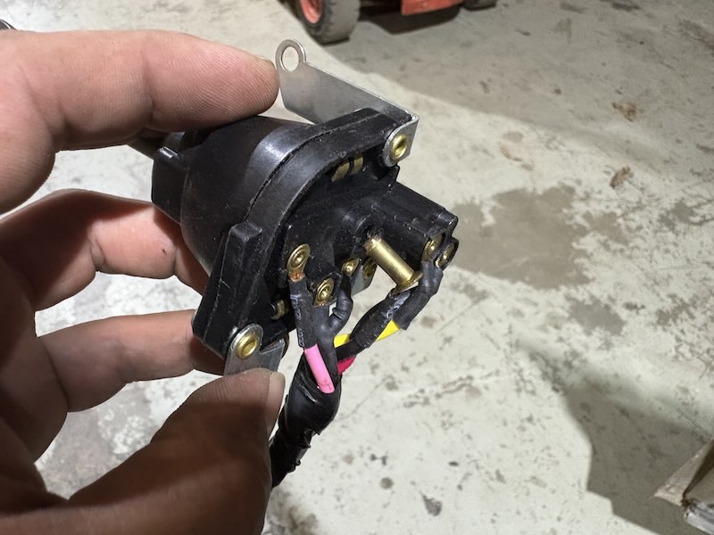

Tijdens de Routes D’S Ducs werd ik er op geattendeerd dat mijn groot gedimpt licht het helemaal niet deed. Ik reed blijkbaar al die tijd al met stadslicht of groot licht. Nu zijn het oude lampen en valt dat niet op tussen alle xenon lampen. Toch een puntje van aandacht. De tip was een nieuwe lichtschakelaar, die heb ik dan ook aangeschaft en gemonteerd, daarna werkte alles weer zoals het had moeten werken. Maar ook ik leer elke keer weer nieuwe dingen van de DS Smile.
Nu heb ik in het hemelvaartweekend gereden van Eindhoven naar Amsterdam, waarbij ik in de tunnels bij Utrecht mijn lampen aan heb gedaan en alles prima ging.
Aangekomen rond Amsterdam om iemand af te zetten en motor uit nog even kletsen enz. Weer op pad. En ineens deden de lampen het allemaal niet meer. Nu weet ik even niet waar ik moet zoeken. De draden onder het dashboard zijn aangesloten, de draden onder de motorkap aan de zijkant ook. De zekeringen aan het schutbord zien er heel uit. Nu rij ik de komende tijd overdag, maar ik zou het wel voor de zomervakantie opgelost willen hebben. Heeft iemand tips of een richting waar ik moet gaan zoeken om dit euvel te verhelpen.

ik zou maar eens meten op de stekkers bij het schutbord. Als je daar spanning hebt zit het verderop. Ook valt de aarde draad er wel eens af maar dan is er maar 1 kant uit.
Verder denkend: als ze allebei uit zijn, is het een zekering of je ‘nieuwe’ schakelaar..

Die glaszekeringen zien er vaak goed uit, maar het zijn de “klemmetjes” waar ze in zitten die oxideren. Lijkt goed, maar maakt geen goed contact. Meet even of je dezelfde spanning hebt op beide kanten van de zekering, geen spanning , hogerop zoeken, wel spanning , lagerop ( schakelaar, draadverbindingen) zoeken.

Dank voor de reacties. Gister aan de slag gegaan en de zekeringen doorgemeten. Deze waren goed. Toch nog even de oude lichtschakelaar aangesloten (niet alle functies doen het) om te kijken of ik de lampen dan nog wel wat deden. En dat deed het, dus het licht aan de nieuwe schakelaar. Vervolgens nog de nieuwe schakelaar aangesloten en die bleef niks doen. Dus terug naar de leverancier.
Zou er dan nog iets mis kunnen zijn met de spanning naar de lichtschakelaar dat deze kapot is gegaan?

Nee, dat denk ik niet, want je kunt in een auto geen grote overspanning hebben ( tenzij voor de moderne electronica, maar op een DS?).
Alleen als je ergens een forse kortsluiting echt en al die stroom loopt door zo’n schakelaar dan kan hij kapot gaan, maar dat merk je wel want dan gaan je draden/kabels ook wel stinken van de hitte.
Gewoon een slecht exemplaar gehad, komt helaas voor.
Ik zou toch de rest van de bekabeling nakijken, want de elektrische installatie is vaak nummer 1 bij storingen.

Als het weer werkt zou ik een relais opnemen in de schakeling. Dan loopt er maar een klein stroompje door de schakelaar en gaat die veel langer mee.

En weer bedankt voor de tips. Relais ga ik deze zomer inbouwen en goeie tip. Ik krijg technische hulp, maar op welke draad / draden moet deze aangesloten worden?
Verder heb ik weer de oude schakelaar gemonteerd aangezien die iets meer deed en mocht ik onverwachts in de avond moeten rijden dan heb ik in iedergeval iets.
Bij het demonteren zal ik ook dat één van de connectoren niet meer verbonden was. Dit zal het euvel zijn.
De leverancier gesproken en die gaf aan dat het onder garantie valt. Er komt dus een nieuwe aan.

het relais stuur je aan met de draad uit je lichtschakelaar. het maak contact gebruik je om een gezekerde plus naar je lamp te schakelen.
