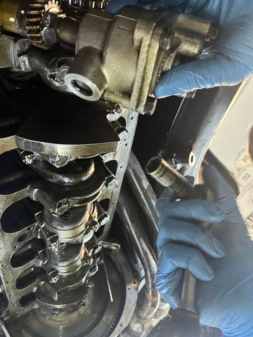

De foto’s van onze roadtrip door Frankrijk houden jullie nog tegoed, want er was een ander dingetje wat eerst ff moest worden opgelost… Tijdens de terugreis viel ons ter hoogte van Dole, aan de voet van de Jura, op dat de oliedruk steeds verder aan het teruglopen was. Heb ik normaal altijd een druk van rond de 60 Psi vanaf 2500 toeren en stationair rond de 20 Psi, nu liep dat terug naar nog geen 10 Psi stationair en 40 Psi boven de 3000 toeren. Dat is natuurlijk vreemd. Reden om in ieder geval het temop én de motorbelasting flink te reduceren en rustig naar huis te rijden. Met 1 oog op de oliedrukmeter…
Eenmaal thuis eerst maar eens het oliedrukregelventiel gecheckt, dat was in orde. Olie was natuurlijk ook op peil én zat er pas 2500 km in. Dan maar verder zoeken en dat houdt in: carterpan er onder vandaan. Gelukkig is dat niet zo moeilijk, mits je de complete vooras maar even onder de auto vandaan haalt.
De voorwielophanging pak je er na het losmaken van 6 bouten en moeren zo onder vandaan, met een krik en twee man.
Daarna een heleboel boutjes en 4 moertjes losmaken, een slang demonteren en je kunt de carterpan er ook onder vandaan pakken.
Dan nog ff de oliepomp er onder vandaan
En dan kan je de hoofdlagers en drijfstangen bereiken.
De oliepomp, de oliedrukleiding en de aanzuigleiding waren allemaal in orde. Nauwelijks slijtage op de oliepomp, geen verrotte o-ringen of lekke pakkingen, dus dat was niet de oorzaak van het oliedruk verlies. Verder zoeken dan maar: demontage van de hoofdlagerkappen en de drijfstanglagerkappen..

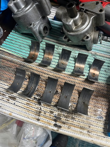

En dan wordt er wel duidelijk wat er aan de hand is: de hoofdlagers laten vergevorderde slijtage zien. Geen uitgelopen lager, dat ziet er anders uit, maar pure slijtage:
En dat geldt ook voor de axiaallagers: gewoon op. De krukas had ook serieus wat axiale speling!
Door naar de drijfstanglagers… Ook hier weer vergevorderde slijtage:
En, twee lagerschalen die écht helemaal op zijn..
Maar de rest is ook echt niet best natuurlijk…
Gelukkig zijn alle lagers nog standaard maat:
Tweede mazzel: de krukas is nog in goede conditie. Slechts één kruktap had een lichte polijstsessie met korrel 1200 en 2500 nodig. Daarna was ook die weer prima bruikbaar. Met een set nieuwe standaard maat lagerschalen van Mahle zijn we de boel weer in elkaar gaan zetten, nadat we de krukas goed schoon hadden gemaakt én nadat we hadden vastgesteld dat er vrijwel geen slijpsel in olie en filter zat.
