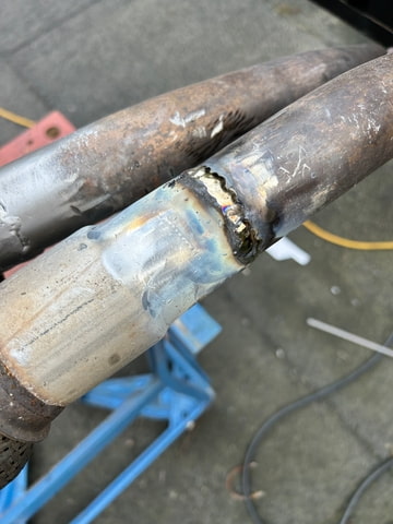

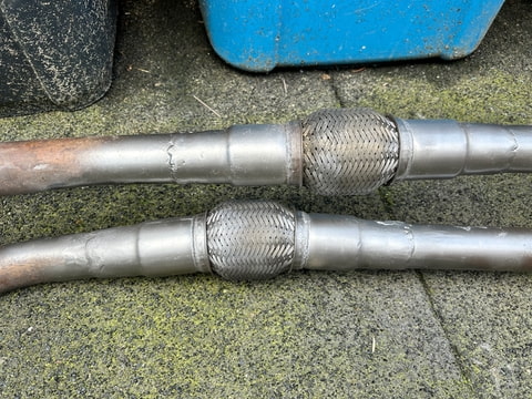

In mijn uitlaat zaten twee flexibele stukken. Oorspronkelijk hoort daar ook een flexdeel tussen a la DS maar dat gaat, net als bij de DS, na verloop van tijd kapot. Er was dus iets beters tussen gezet alleen zat dat met klemmen en op een ontzettende beunmanier vast. Ik heb daar maar eens gelast.

Dat. Daarbij moest de uitlaat uit elkaar voor montage. Het systeem is niet te tillen dus monteren in losse delen waarbij de overige klemmen ook mooi vervangen kunnen worden door iets beters.

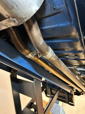

Gisteren heb ik de uitlaat met wat gedoe uit elkaar gehaald. Daarbij blijkt dat ook de ophangbeugels door het inmiddels niet meer bestaande “zeer gerenommeerde” jaguar restauratiebedrijf verneukt zijn en dat de achterste pijpen slecht gemaakt zijn. Die pijpjes laat ik na de winterstop opnieuw maken door een RVS uitlatenspecialist, de ophanging pak ik nu gelijk maar even aan.
En er zijn twee blikken Kroon EP90 olie binnengekomen, die heb ik gelijk maar in de achteras gepompt. Ook de nieuw gelaste voorpijpen zitten er weer onder. Door het ontbreken van de gebeunde klemmen past dat nu ook veel beter.

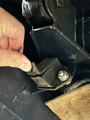

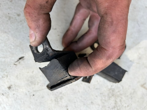

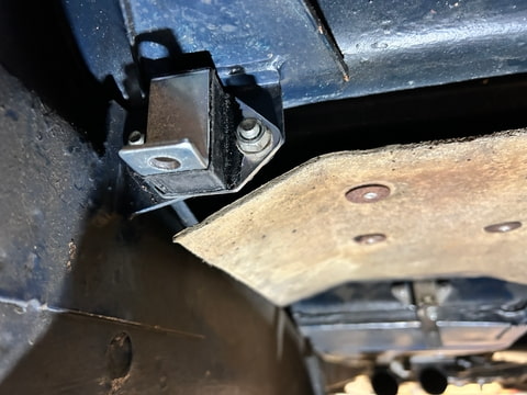

Oké, en door! Het netjes ophangen van de uitlaat was natuurlijk even wat meer werk dan gedacht want de ophangrubbers waren vertyft. Nieuwe besteld en (wonder….) de verkeerde geleverd gekregen. Zucht. Ik was er wel weer ff klaar mee en ben naar de Franse Alpen gegaan om even bij te komen van dit gekut. En om een daar levende Volkswagen T2 bus in orde te maken (maar dat is een ander verhaal).
Eenmaal thuis hadden we dan de goede rubbers en kon ik door.
Stuk
En nieuw

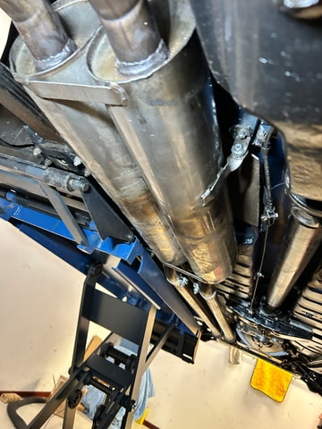

En dan de dempers er onder, natuurlijk voorzien van nieuwe UNF boutjes, zoals het heurt…
Met klemmen die niet uitsteken naar onder. Scheelt weer een uitlaat als je over een drempel heen rijdt..

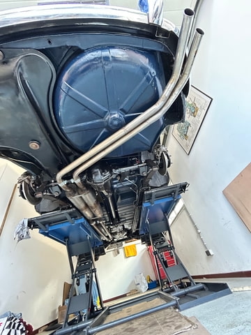

Achterpijpjes er weer netjes onder
