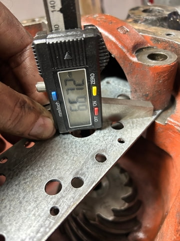

Gisteren door met de achteras. We hebben als eerste een poging gedaan om de pignonas op de juiste diepte te monteren. Deze moet op 66,72 mm van het hart van de differentieel as komen. Het op hoogte brengen doe je door een aantal shims te plaatsen tussen de lagerschaal en het differentieelhuis. Dat was gedoe want die lagerschaal moet er dan in en uit. We zijn er bijna, er moet nog 1 shim tussen van 0,15mm en dan is het goed.

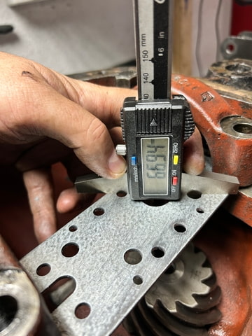

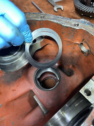

Vanavond opnieuw met de achteras in de weer. Opnieuw de pignondiepte meten:
Dat moet dus. 66,72 worden. Ergo, de shit weer uit elkaar en een extra shim tussen de lagerschaal en het differentieelhuis.
Hier de shims die in het huis moeten worden geplaatst en waar de lagerschaal tegen wordt geplaatst.
Lekker meten…

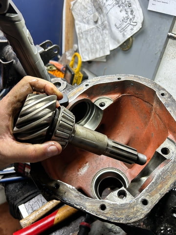

Schaal er weer in, pignon kan er nu ook weer in..
En dan het achterste lager er in en de boel vastzetten. En controle!
Successsss! Nu door met het afstellen van het kroonwiel.

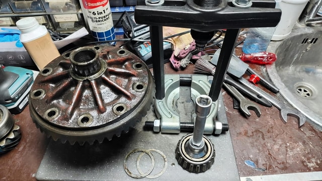

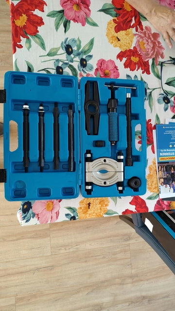

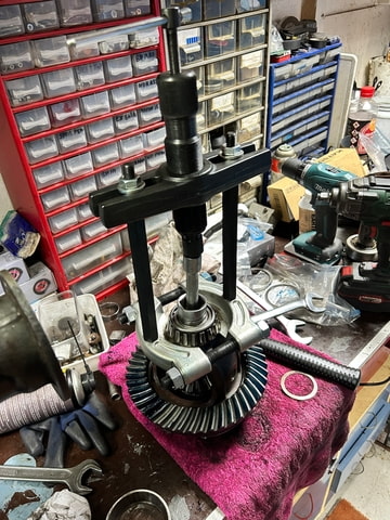

Oké… en door… wat een ontiegelijke ho*r*nklus is dit geworden zeg…. Maar goed, ff doorbijten. Om te beginnen heb ik nog maar eens wat gereedschap gekocht. Een trekker, met een hydraulische spindel, om de lagers van het differentieel af te kunnne trekken. Dat is nodig omdat de shims waarmee je de zogenaamde “backlash” (speling tussen kroon- en pignonwiel) afstelt achter de lagers zitten. Dus om die shims te kunnen wisselen moeten de lagers er af.
Dat werkt heel goed trouwens
Met de lagers er af kun je de shims bereiken

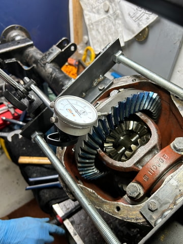

We hebben een paar pogingen moeten doen maar uiteindelijk hadden we de juiste verdeling van de shims te pakken waarmee de backlash op de voorgeschreven 0,17mm kwam te zitten, natuurlijk te meten met de micrometer en standaard die ik voor dit gedoe ook moest aanschaffen.

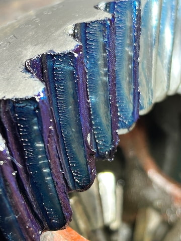

Dan de tandwielen even een laagje Pruisisch Blauwe contactverf en een contactpatroon tevoorschijn toveren
Bij dat contactpatroon is het, als je met een gebruikte set kroon/pignon werkt onmogelijk om het ideale patroon te krijgen. De boel is immers op elkaar ingesleten. Je zoekt dus een patroon wat een beetje overeenkomt met het slijtagepatroon. Het behaalde resultaat is prima, de boel is immers niet nieuw.

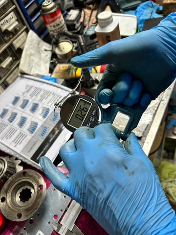

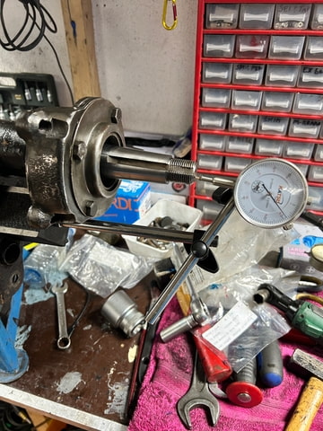

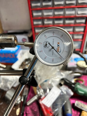

Dan gaan we door naar het plaatsen van de wiellagers en steekassen. Ook hier weer gedoe met shims, je moet de zogenaamde “end float” van de assen afstellen. Die moet zo’n 0,09 mm zijn.
Dus de micrometer er weer op, beetje spelen met shims tussen de flenzen en klaar

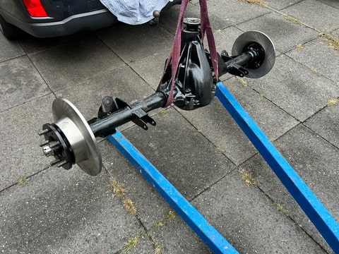

Met de acties van vandaag is het feitelijke vervangen van het differentieel voor elkaar. Nu kan de as gespoten worden en verder worden opgebouwd voor montage onder de auto.

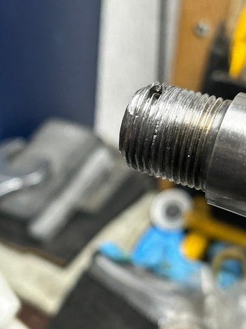

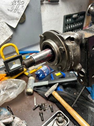

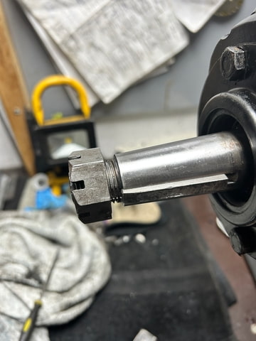

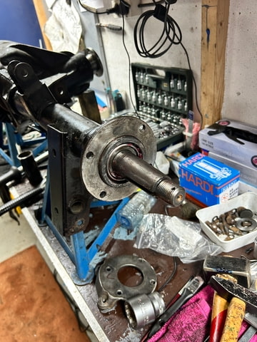

Alhier enige kleine vertraging. Eerstens door griep, tweeds door geouwehoer met een van de steekassen. Bij het lospersen van de as moest er zoals gezegd een tonnetje of 20 op de as worden gezet. Daarbij laat je normaal gesproken de moer op het aseinde zitten, maar dat ging hier niet omdat je de flens er dan niet af kunt persen. Dat nekte ons nu want het aseinde is enigszins gestuikt door het persen. Helemaal ruk want hierdoor paste de eindmoer niet meer en liep het draad enige schade op.
Een heleboel gedoe met draaibank en draadvijl verder paste de moer weer en kon de as verder worden opgebouwd..

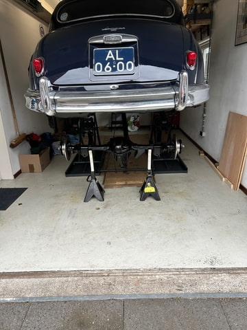

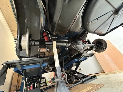

En dan klaar voor transport naar de eigen garage. Zo’n als is loodzwaar dus daar moest wat op worden verzonnen.
En dan moet die lomperik er natuurlijk onder, wat met m’n enigszins beperkte energie nu even met een paar extra handjes geregeld werd
Terug op de bank, het is mooi geweest voor deze week.

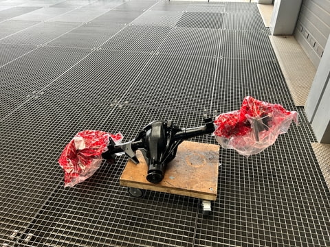

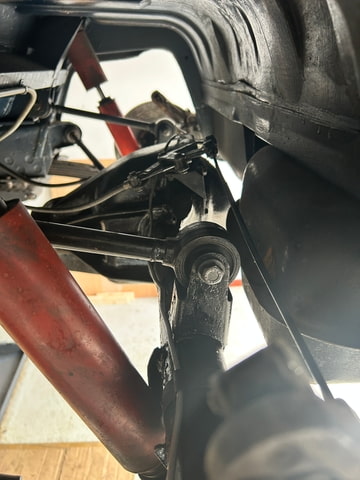

Vandaag nog even rustig een uurtje kunnen prutsen..

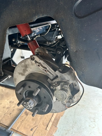

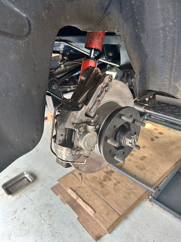

Remklauwen er weer op..
Handrem weer aangesloten, afgesteld en in orde bevonden..
