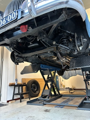

Zo’n verbeterde vooras maakt het natuurlijk prettiger om met zo’n auto te rijden, maar in het moderne verkeer wil ik ook wel aannemen dat je iets meer veiligheidsmarge creëert voor jezelf én de auto. Dat is in het kader van behoud ook gewoon echt wat waard natuurlijk. En dan zeker met zo’n ‘bolt-on’ verbetering die desnoods relatief eenvoudig weer teruggedraaid kan worden.

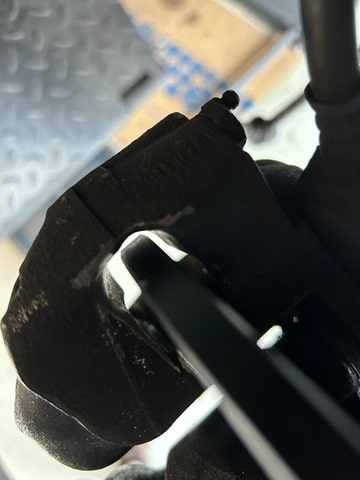

Gisteren na het werk nog even een paar uurtjes doorgebeukt. Het plaatsen van de remklauwen had wat voeten in de aarde: de schijven van een MK2 zijn iets groter en staan anders op de naaf. De remklauw moest iets worden uitgefreest om niet aan te lopen en daarna met de juiste combinatie van vulplaatjes op de fusee worden gezet. Dat was toch wel weer een avondje werk dus..
Met wat gepriegel, meten, loshalen enz enz zat de klauw uiteindelijk binnen de tolleranties.
En dan hangt de zwik gewoon lekker onder auto.
Nog wat nieuwe stuurkogelhoesjes, de stabilisatorstang terug en dan de afstelling controleren met de camber/caster/kpi meter

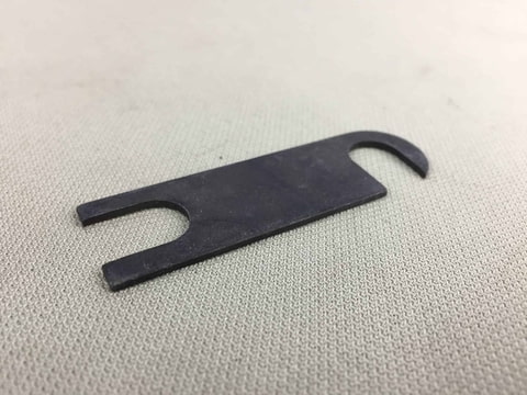

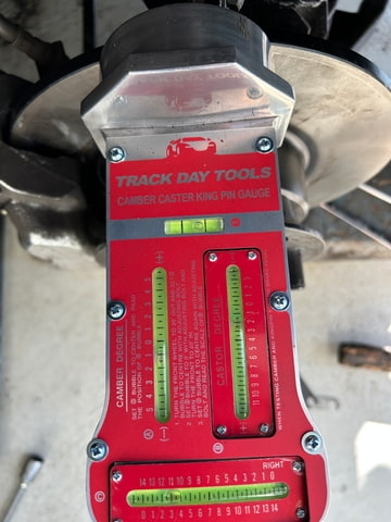

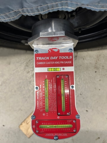

Gisterenavond heb ik de hele voorwielophanging kunnen afstellen. Dat is best even een klussie want je moet hier met een zooitje shims camber, caster en kpi afstellen.
Het meten van de wielstanden kun je gelukkig op een wat eenvoudigere manier doen dan bij m’n saab. Bij de jag zet je de wielophanging vast in de “rijstand” waarna je de boel kunt opmeter en afstellen. Voorwaarde is wel dat de auto op de brug of vier poten goed waterpas staat. Op deze manier hoef je dus niet steeds de wielen van de auto af te halen na het spelen met een shims.
Met de ophanging in de juiste stand gefixeerd kon ik met mijn meetgereedschap aan de slag:
En dan kun je door het toevoegen, weglaten en verplaatsen van shims uiteindelijk de juiste wielstanden bereiken

Daarmee kon je de camber, caster en kpi afstellen, mooi dat het zó kon en gelukt is very good

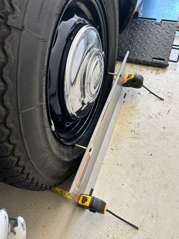

Vanmorgen begonnen met het grof afstellen van de sporing, daarna de wielen er op, blokje om, auto op de vlakke vloer en de sporing opnieuw afstellen op 1,6mm toespoor. Dat ging vrij makkelijk.

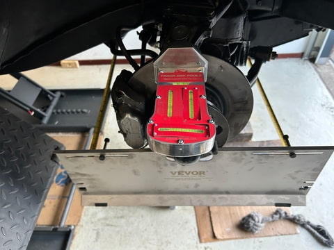

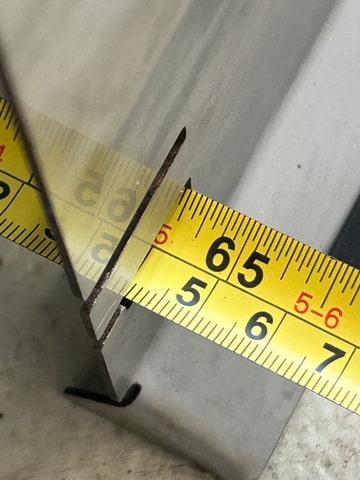

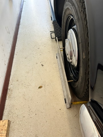

Zo. Gisteren wat kilometers gemaakt om de boel zich even goed te laten “zetten”, iets wat ik vroeger toen ik nog professioneel aan auto’s werkte ook graag deed na een grote reparatie. Daarna vanmorgen de wielstanden nog eventjes nagemeten. Camber en caster perfect, sporing stond op “0” terwijl er 1,5mm toespoor moet zijn. Gelukkig kan ik tegenwoordig met een set buitengewoon basaal en goedkoop gereedschap zelf sporing meten… plaat platen van het wereldberoemde merk Vevor die je vlak op de vloer en strak tegen de velg set waarna je met de twee bijgeleverde rolmaatjes sporing kunt meten. Het is debiel simpel maar het werkt.

  [ # 718 ]
Zoiets deed ik destijds ook bij m’n eerste Eend.
Daar kwam nog wel wat rekenwerk bij, omdat ik niet precies op het midden van de velg kon meten.
Zit dat rekenwerk nu “verpakt in de manier waarop je deze tool gebruikt?
En kan je de slingering die er altijd wat aanwezig is op de velgen uitmiddelen?
Groet,
Totaal aantal Berichten: 43903
Gepost: 06 juli 2026 10:08 PM
  [ # 719 ]
Het is geen “rocket science” bij zo’n ding. De slingering van de velg is nauwelijks belangrijk, maar ik meet op 2 plekken. Ergo, na de eerste meting verzet ik de auto een stukje en meet ik opnieuw. Jaguar zelf schrijft niet voor dat je op het midden van de velg moet meten, dat gaat ook niet, maar “op een punt wat bereikbaar is”. Ik zorg er wel voor dat de plaat goed in het midden van de velg staat.
Totaal aantal Berichten: 3068
Geregistreerd: 18-12-2004
- C5 Aircross PHEV
Gepost: 06 juli 2026 10:52 PM
  [ # 720 ]
Je moet 1,5 mm toespoor hebben, begrijp ik.
Dat is gemeten links en rechts van het midden van de velg, veronderstel ik.
Als je dan niet op het midden meet, maar een eindje daaronder, wordt dat minder.
Houdt jouw meting daar rekening mee?
