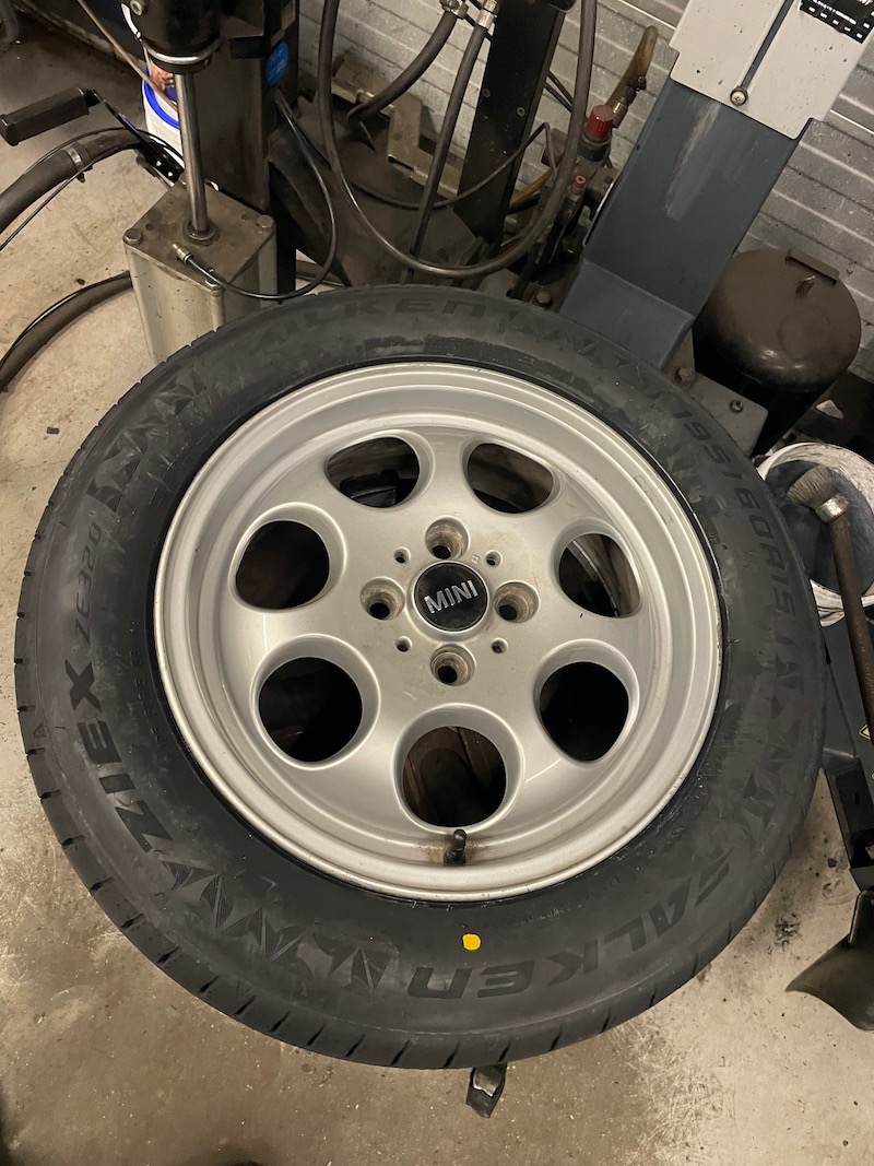

Dat nieuwe banden nodig waren had ik al voldoende onderbouwd, ik heb gekozen voor Falken ZE320 in de maat 195/60 R15, iets breder dan er origineel op lag. Ook een mooie gelegenheid om meteen te switchen naar de veel mooiere 7-gats velgen. Het was even zoeken naar een band waarbij de nadruk niet per se lag op de eco-eigenschappen en ik ben tot nu toe heel tevreden met deze band. Ondanks de tamelijk hoge wang toch goede stuurprecisie en voorspelbaar weggedrag.

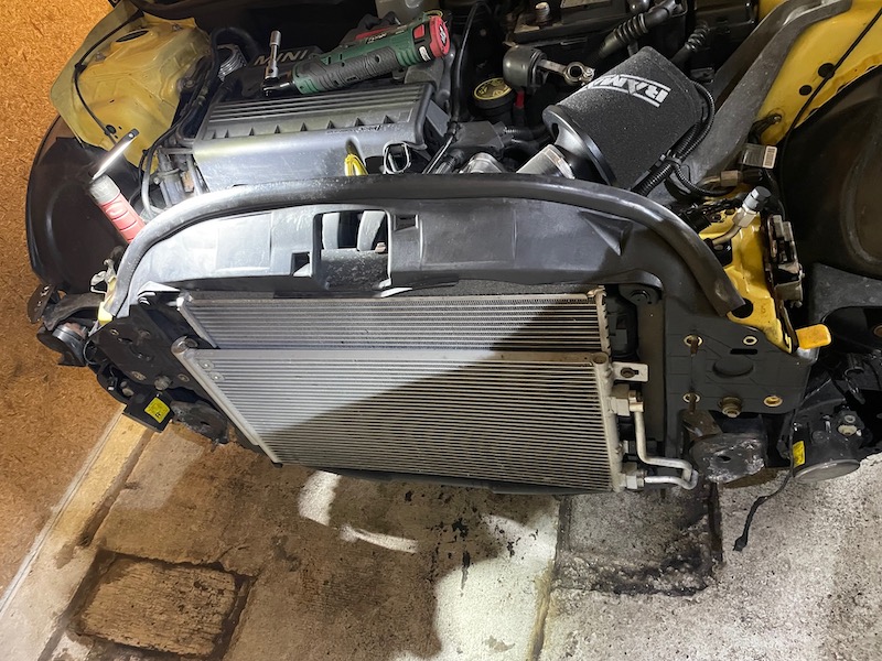

De lage stand van de koelfan deed het ook niet, de makkelijkste optie is dan een complete ventilatormodule met weerstand en houder. Bumper en bumperbalk er af, verdamper los, aircoleiding aan de bovenkant los, verdamper wat opzij, radiateur naar voren en dan kun je ‘m zo tussen het front en de radiateur uit- en in zijn positie schuiven zonder de radiateur af te tappen.

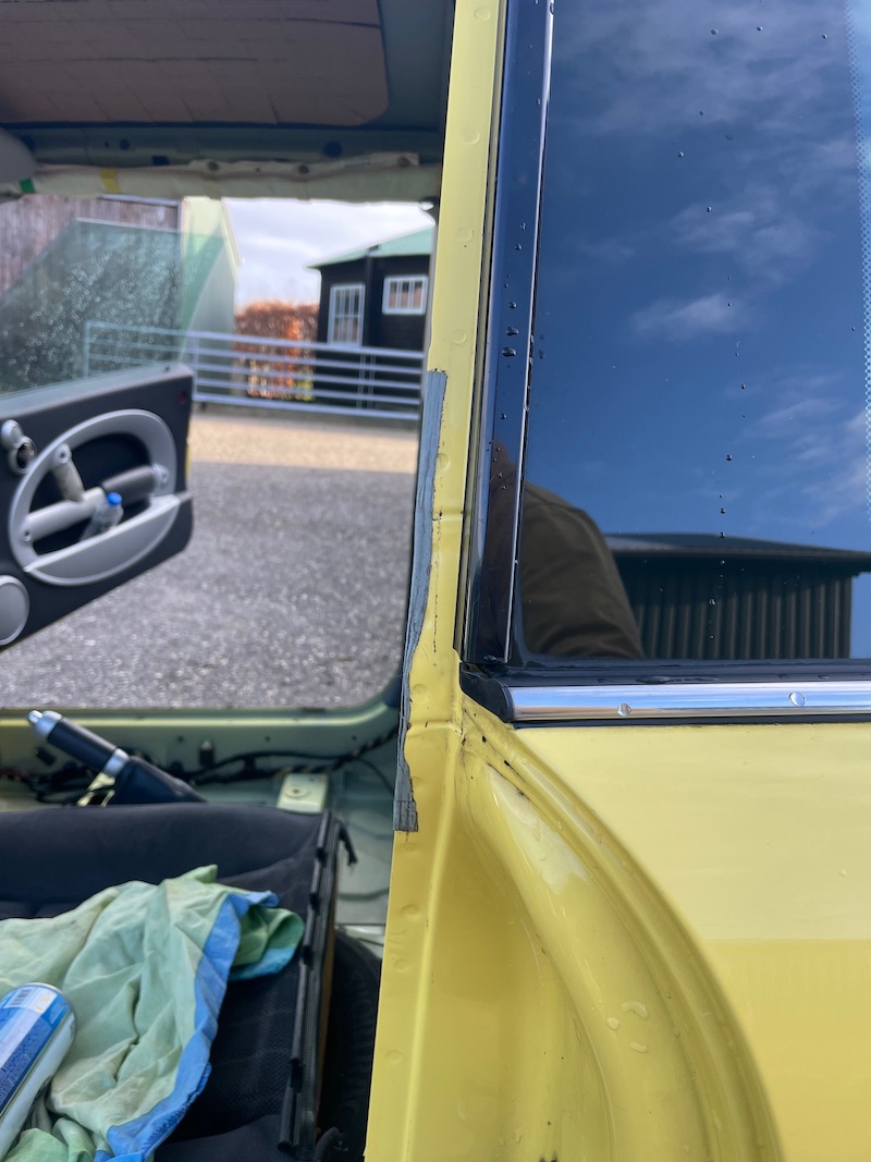

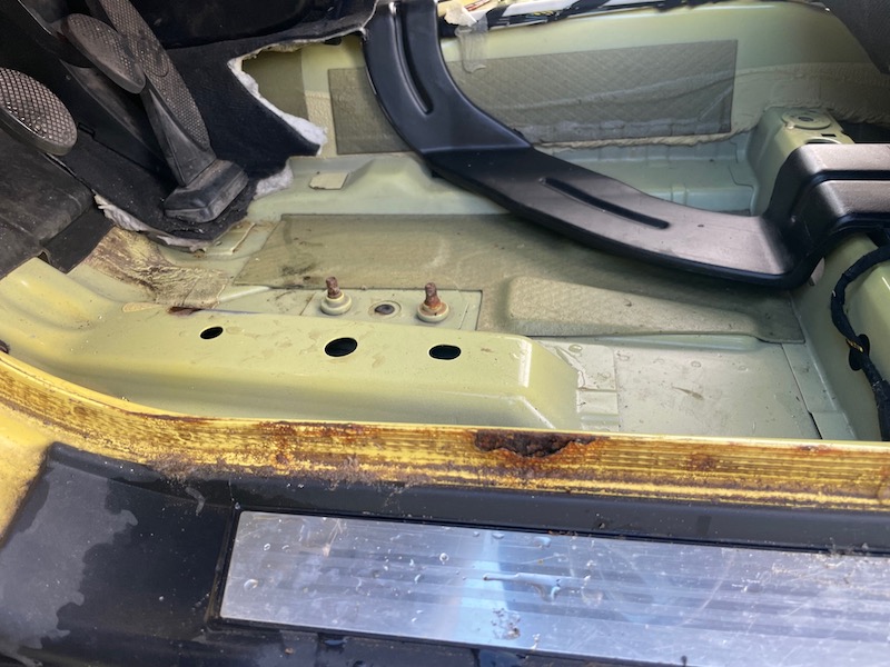

Volgende project is een terugkerende lekkage. Omdat het vloertapijt toch al gaar was heb ik dat eerst maar eens weggesneden, zo kun je goed zien waar de lekkage vandaan komt. Het lijkt langs het deurrubber door dubbel plaatwerk via de dorpel bij de B-stijl naar binnen te lopen. De metalen strip in de deurrubbers drukt aan de onderkant ook niet meer overal even goed aan omdat hij door roest niet meer goed klemt. Wat ik nu dus ga doen is deurstijl ontroesten, in de Brunox, aflakken en dan rondom de deurrand dichtkitten en het deurrubber er op lijmen met Technobond. Dan kan er ook geen water meer tussen het deurrubber door de dorpel in stromen.
Bij de paarse ook nattigheid en roestplekken na het verwijderen van de deurrubbers. De gekozen benadering lijkt me prima. Die Technobond, is dat een permanente lijm/kit, of kan het rubber na afloop ook nog wel verwijderd worden?
