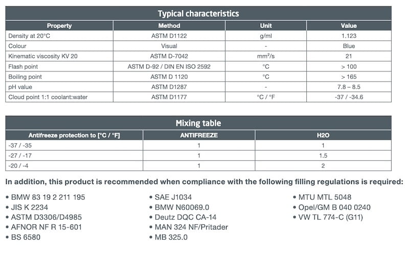

Maar toch hè, last time I checked hoort koelvloeistof niet te koken bij 100 graden. Dus mijn huiswerk gaan doen. BMW hanteert voor de MINI een aantal verschillende specificaties koelvloeistof. De Febi 01089, om maar een zijstraat te noemen, is compatibel met de BMW/MINI nummers, en geeft een kooktemperatuur van >165 graden op. BMW zal dat niet zonder reden zo specificeren. De temperatuur van het koelsysteem mag immers tot 105 graden oplopen voordat de lage stand van de ventilator inschakelt.
Twee anderhalveliterflessen Febi concentraat besteld, maandag in huis.

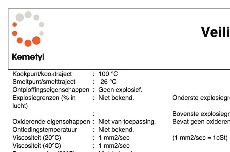

Google aangeslingerd. De fabrikant van het Action-spul is Kemetyl. En de MSDS-module op hun website werkt niet hmz. Toch gelukt om een MSDS voor de ‘universele readymix -26’ te vinden. En jawel, deze heeft een kooktemperatuur van 100 graden!
Maandag arriveert het Febi concentraat, die ik 1 op 1 met kraanwater vermengd zal gebruiken. Ontluchten moet ook wel lukken, en het zou mij niets verbazen als het koelvloeistofverlies dan tot nul gereduceerd is.

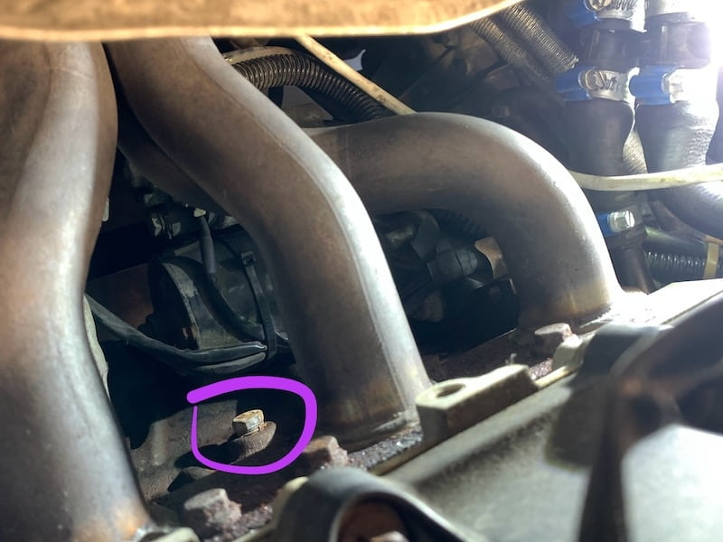

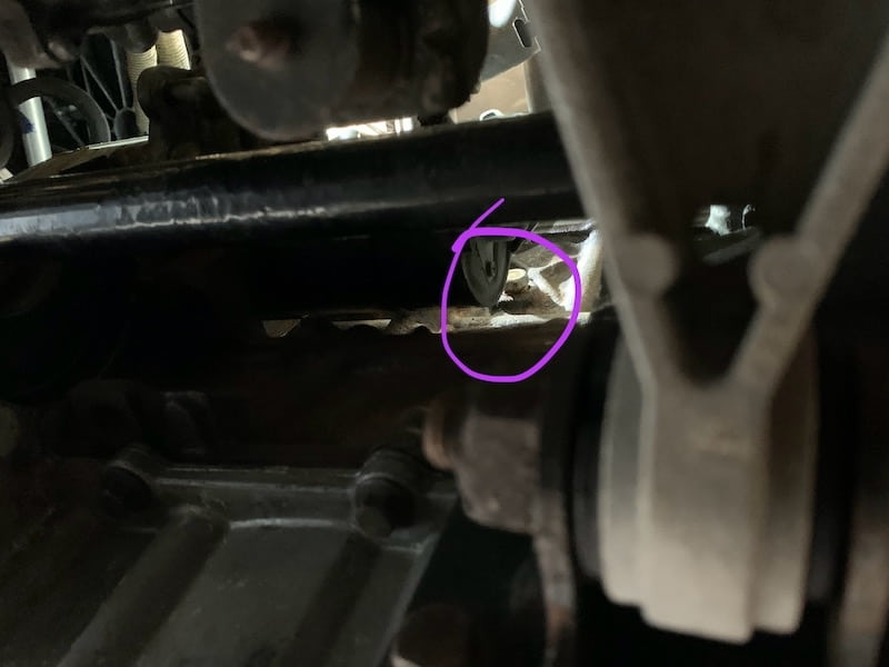

Er zit achterop het blok een bleed screw, verscholen onder het uitlaatspruitstuk, achter een hitteschild, boven de startmotor:
Echt fris ziet die plug er niet meer uit, met wat bloemkool erop die aan KVS doet denken. Het zou mooi zijn zo veel mogelijk kvs uit het systeem te krijgen, maar vanwege de slechte bereikbaarheid heb ik het maar bij een poging tot iets vaster zetten gehouden.
De Goede KVS kon inmiddels aan het eind van de straat opgepikt worden. Vul/ontluchttrechter erop, en uitgaande van een totale capaciteit van 5,3 liter heb ik er 2,5 liter concentraat ingekieperd, aangevuld met nog een liter gedistilleerd water. Eerst koud ontluchten, met de kachel op heet en blower op stand 1.

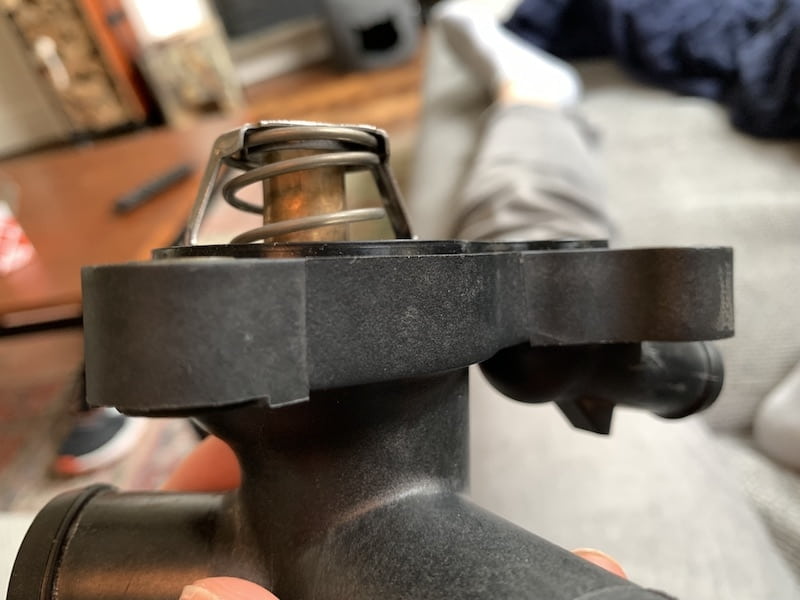

Het bleek dus nog niet helemaal goed te zijn gegaan. Natuurlijk kun je na de eerste ritten een keer wat vloeistof bijvullen, maar na drie keer aftoppen toch maar een blik onder het blok geworpen: nattigheid!
Dat bleek een lekkage op de aansluiting van het thermostaathuis op de kop. De druktest gaf nu wél een duidelijk drukverlies aan. Boel weer leeg laten lopen dan maar. Bij nadere inspectie vond ik de thermostaatpakking wel erg vlak liggen ten opzichte van het huis.

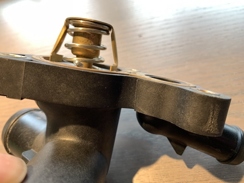

Dus maar een nieuwe thermostaat en pakking besteld. Dit zag er een stuk betrouwbaarder uit:
Na plaatsing het inmiddels welbekende vul- en ontluchtritueel uitgevoerd. De druktester was nog niet opgeborgen en mocht dus nog even aan het werk, met een klinkend resultaat.
